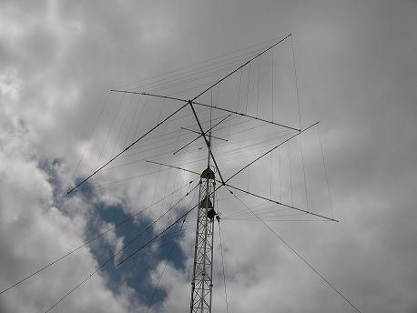

Aqui os dejo la que hasta ahora era Big-Signal(en breve saldrá como DX Quad), la 2+3 el 6b sobre mi torre de 9 mts con un mástil de 3,5 mts.
2 elementos de 10 a 20 y 3 elementos para 6 mts
Ponérla a más altura en el mástil me parece jugar con fuego, yo la tengo a dos mts de la punta de la torre con un tubo galvanizado serie DIN (reforzado)de los usados en contraincendios...recomendable por su resistencia....

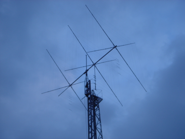

yo he tenido una cubica de la casa antenna systems de 3 elementos 5 bandas y durante el tiempo que estuvo instalada nunca note ningun silvido, pitido , etc...
lo que si hice fue moficar el puntero de la torre para ponerle un mastil de 2 pulgadas, ya que al tenerla elevada por encima de la torre unos 2,5 metros el mastil de 45 mm oscilaba mucho
en la foto aun esta puesta justo por encima de la puntera para evitar la oscilacion
ec1ajl
ricardo
oviedo [img] [/img]
