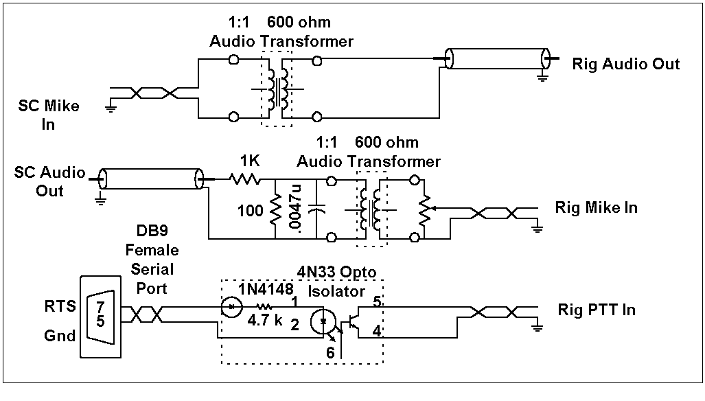

Algo sencillito sería esto:
Sound 3
Si lo quieres únicamente para recibir los paquetes debes de usar la primera parte, en la que sacas el audio del jack posterior del equipo y lo inyectas en la entrada de micrófono de la tarjeta de sonido (bien pc, tablet, raspberry o móvil). Tendrás que jugar con los volúmenes para no saturar.
Según el manual de tu equipo, dispones de dos salidas de altavoz posteriores, la recomendación sería que en la banda derecha (VFO 2) coloques la frecuencia de APRS 144.800Mhz y conectes el interfaz que va a la tarjeta de sonido en la toma numero 6 de tu equipo, que  si lo miras desde detrás está más a la derecha, para que de esta manera únicamente le pase el audio recibido de APRS y la otra banda la puedas seguir oyendo a través del altavoz interno.
En el esquema puedes ver que viene como hacer también que puedas transmitir con el equipo si incluyes las otras 2 partes del interface.

hola gracias por el tiempo que me dedicas , si lo entiendo es :
conector mono salida audio del equipo al trafo y su salida en modo estereo pero usando solo vivo y  masa a micro o altavoz de la tarjeta sonido
es asi o lo hago mal.
deberia escuchar algun sonido en 144.800 sin conectar nada.

Salida de audio del equipo -->entrada de audio del pc. La toma de altavoz no es entrada sino salida.
Puedes usar cualquiera de las entradas del pc, Line In o Mic In.
Asegúrate primero de que escuchas paquetes de datos APRS, no vaya a ser que no recibas nada y te vuelvas loco probando cosas.

hola agradecido no oigo ningun zumbino seguido de tanto en tanto un "rass" y silencio, creo que en mi zona reus nada, espero que no sea la antena jjj de todas maneras hare la opcion de escucha , supongo clavija al pc sera estereo pero usare masa y vivo mono o se conectan los dos canales como si fuera uno.

Las salidas de audio que tiene tu equipo son mono, y la entrada al micro del pc también lo suele ser.

hola he realizado interface para rx pero con xastir parece que no va aun que de tanto en tanto oigo la portadora.he recurrido a la IA chapgt para configurar el xastir pero ni por esas, hora mirare el aprsis32 i el pint point por si la flauta suena cosa que dudo si algo falla capgt i esperar resultado
