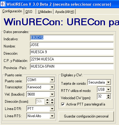

Sigue sin funcionar ni el CAT ni el PTT
Tengo dos tarjetas de sonido y dos puertos COM
COM1 CAT con mi TS-2000
COM2 PTT hacia el TS-2000
Funciona en N1MM, Logger32, MixW, HRD, MMVARI, MMTTY etc.
