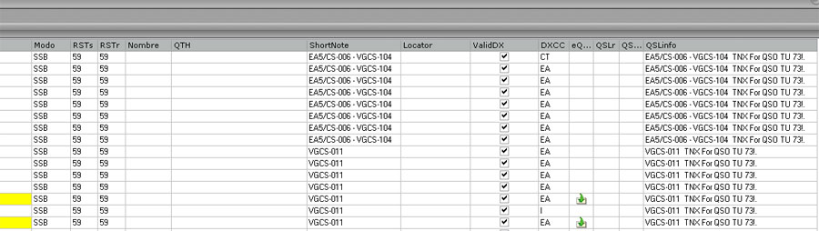

Hola Mateu,
comentarte que yo utilizo el campo "QSLinfo" de mi log para añadir la referencia.
Asi cuando las envio desde mi log aparece junto el TU 73 etc... de la eQSL.
Para añadirlos al log sin tener que añadirlo uno por uno, si utilizas el UR5EQFlog como yo puedes hacer lo siguiente:
Seleccionas todos contactos que quieres añadirlo.
Le das boton derecho y te aparecera la opcion de "edicion global".
Escribes la referencia o lo que quieras en "Pon en QSL info", asegurate que lo tienes seleccionado.
Le das a aceptar y automaticamente se te añadira a los qsos seleccionados.
Ya solo nos queda enviar el log automaticamente a traves del UR5EQFlog y ya esta.
Espero haberte ayudado, 73.88 ;)
Esther
