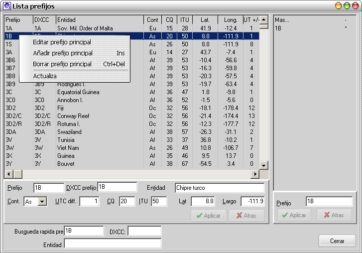

El problema y la solución es la siguiente.
El Prefijo 1B, que se atribuye el amigo Soyer no está reconocido como prefijo oficial para el Chipre Turco.
El programa lo rechaza por no ser correcto.
Solución.
Ir a Ver>Prefijos>Editar lista de prefijos
Para añadir una nueva entrada tenéis que situaros sobre una entrada y con el botón derecho os dejará añadir.
Salváis y ahora os dejará... pero el problema sigue allí.

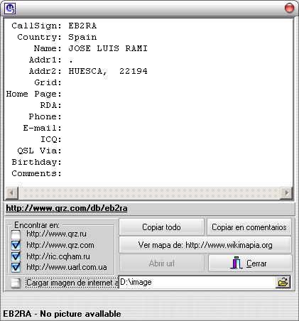

EDITO: Alguien sabe como "desconectar" el qrz.ru, que siempre me salen "?????" en el nombre y qth .... Lo he intentado en la casilla correspondiente, pero vuelve a salir !!!

1) El tema de 1B >>>> solucionado, gracias

El tema de los interrogantes lo he solucionado como sigue:
VER>LIBROS DE REFERENCIA INTERNOS>DESMARCAR LIBROS INTERNOS DE REFERENCIA
No sé si es correcto, pero ya no lee el log ruso interno !!
73's Alain

Solución 2 a lo que te pasa, abres diálogo de QRZ desmarcas y copias todo y te pega lo de QRZ.com

Es algo difícil de explicar, en los que te salgan las ???????, abres el diálogo QRZ, desmarcas manualmente y luego das en copiar todo y te cogerá lo de QRZ.com y no lo de QRZ.ru
Ok?

Vale, José Luis, entendido perfectamente....lo malo es que te pega apellidos, distrito, número de la calle, etc.... pero es mejor que los ????? jejeje !!!

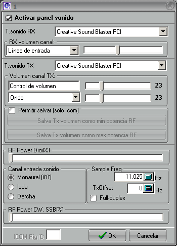

En otra consulta que te hice, te pregunté porque no salia la Soun Card como tarjeta en los programa digitales, la respuesta que me diste fué que la tomaría por defecto, probada, el resultado ha sido negativo, te ruego me soluciones este problema.
Un Saludo

Si tienes bien instalada la tarjeta de sonido en tu sistema, se oye en otros programas, la por defecto tiene que funcionar, si te sale otra como alternativa usa esa.
No hay otro modo de solucionarlo.

Hola otra vez, perdona que te moleste, la tarjeta de sonido funciona perfectamente, pero sigue sin transmitir, he configurao el puerto del PTT y sigue sin transmitir, Si se te ocure una solución, por favor comunicamelo.

Lo único que puedo decirte sin estar delante del equipo, es que si la tarjeta de sonido funciona normalmente, tiene que ser un tema de configuración, revisa todo.

Hola a todos
Genaro, una pregunta:
¿El PTT, te funciona ? es decir, pasa a TX pero no te sale potencia ??
Creo que es lo que he entendido.
Y no te sale la tarjeta de sonido en : Ajustes>tarjeta de sonido ??
Vamos a ver si lo solucionamos entre todos !!
Si el PTT te funciona, la tarjeta te sale... y no hay potencia de salida; podría ser que tuvieras el ordenador en "MUTE" !!!
A mi me ha pasado varias veces, jeje
Alain

La idea que te da Alain es una de las posibles, te envio mi ventana de configuración de tarjeta de sonido:
Mira el primer botón de activar tarjeta de sonido o ver si te sale modulación. Nombre-20100515.png

Genaro: A parte de lo que te explica José Luis, ten en cuenta que tu tarjeta de sonido puede estar en mute
Si está marcada la casilla de "silenciar todo"....no te saldrá nada al aire !!!

Buenos dias, ya está solucionado el problema del PTT, encuentro que la tarjeta de RX a cambiado, pero no la tarjeta de TX.
