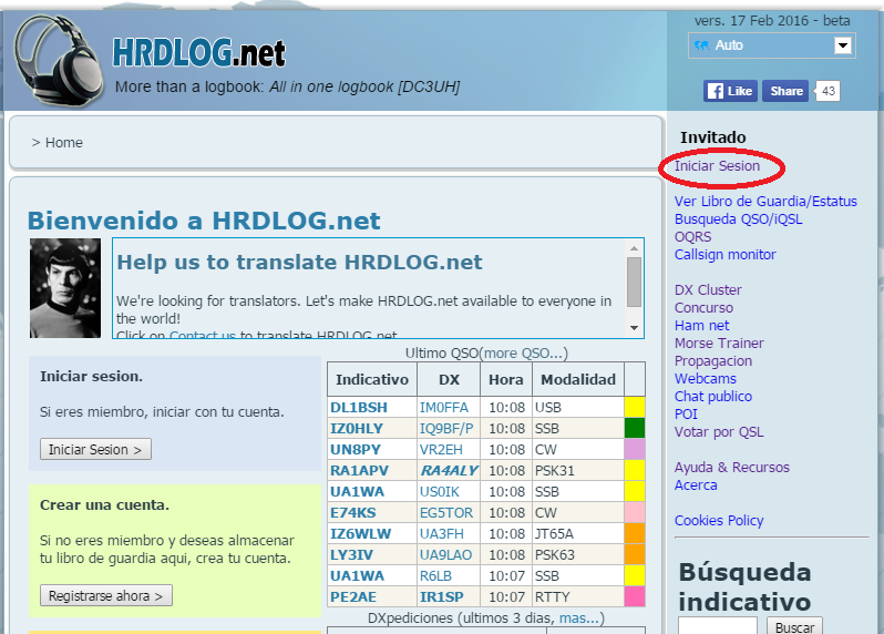

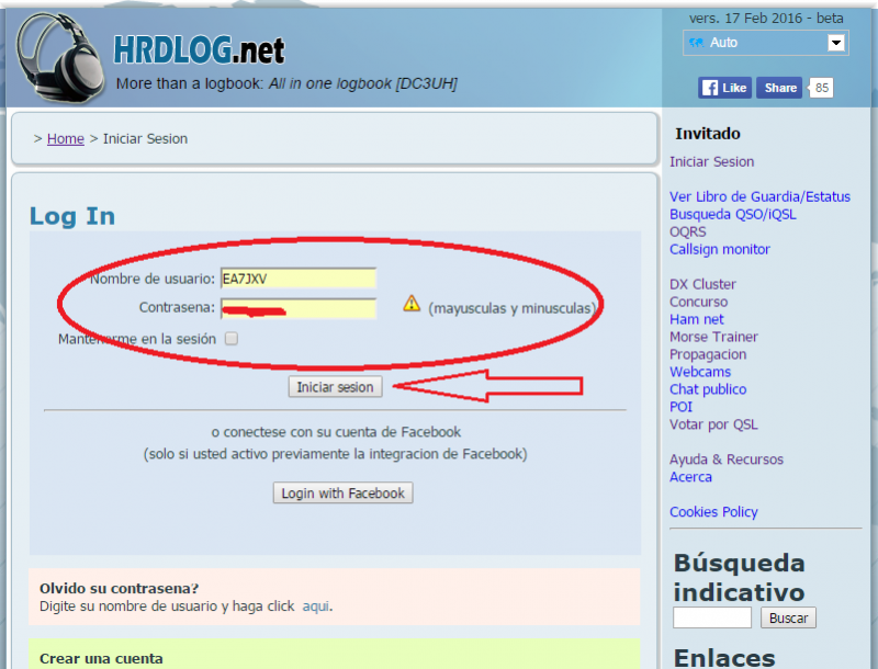

mejor que por teléfono sería por alguna conexión remota tipo teamviewer, hangout o similar... pero puede ser mucho lío, así que te pongo pantallazos de los pasos a realizar.
entra en hrdlog.net y:
.- la imagen 01 muestra rodeado en rojo donde clicar para iniciar sesión.
.- la imagen 02 muestra la pantalla donde introducir usuario y password que te facilitaron por email, después clica en Iniciar sesión.
.- la imagen 03 muestra la pantalla inicial tras el inicio de sesión y resaltado en rojo dónde puede clicar para importar tu libro de guardia, pincha en cualquiera de los dos.

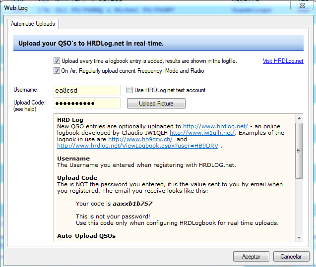

Fracciona los log a subir a tamaños mas pequeños, mira cual es el último contacto que te sale en lo que has subido hasta ahora para que no te salga el aviso de duplicados (o lo ignoras) y a partir de allí si puedes súbelos de mes a mes, es una putada pero es la única forma que no te de los errores por lo menos yo puede hacerlo de esa manera, otra forma puede ser que importes todo el log al Ham Radio deluxe si trabajas con el y desde ese programa subirlo directamente, en ese programa si tendrás que utilizar el código que te enviaron por correo en la configuración.

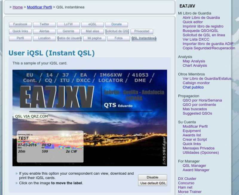

#290758  - 7 marzo, 2016 09:57
hola,
he estado unos días offline,
para configurar la iQSL en hrdlog.net tienes que pinchar en "Modificar Perfil" en el menú de la derecha y luego, si pinchas en "QSL instantánea" puedes subir una imagen para tu QSL y para ubicar los datos del QSO en la QSL sólo tienes que pinchar en la imagen dónde quieras que se añada el cuadro del QSO.
