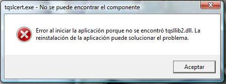

Hola a todos y gracias por responder, mucho me temo que tendre que pedir otro certificado a la ARRL, ya que intento abrir los TQSL y me da error:
Lo que me da que pensar que al pasarlo al usb de turno, algo raro paso.

Nada chicos, no hay forma; me sigue dando el error de "tqsllib2.dll", asi que voy a mandar un mail a ARRL a ver si me lo mandan de nuevo, o solicitar otro; o se acabo LoTW, jeje.
P.D. De hecho, me ha vuelto a bajar el tqsl6 de LoTW y me sigue dando el mismo error
Saludos y gracias a todos por vuestras sugerencias.
EA5FBD.José.

si, pero me sigue dando el mismo error, me huele a que es problema del pc; no obstante, ya le he enviado un e-mail a la ARRL

Jose, creo que tu problema radica principalmente en los driveres del Windows 7. Cambiate al X.P.
