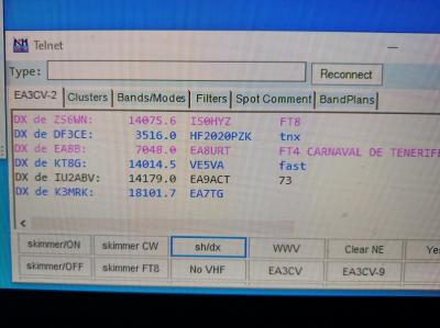

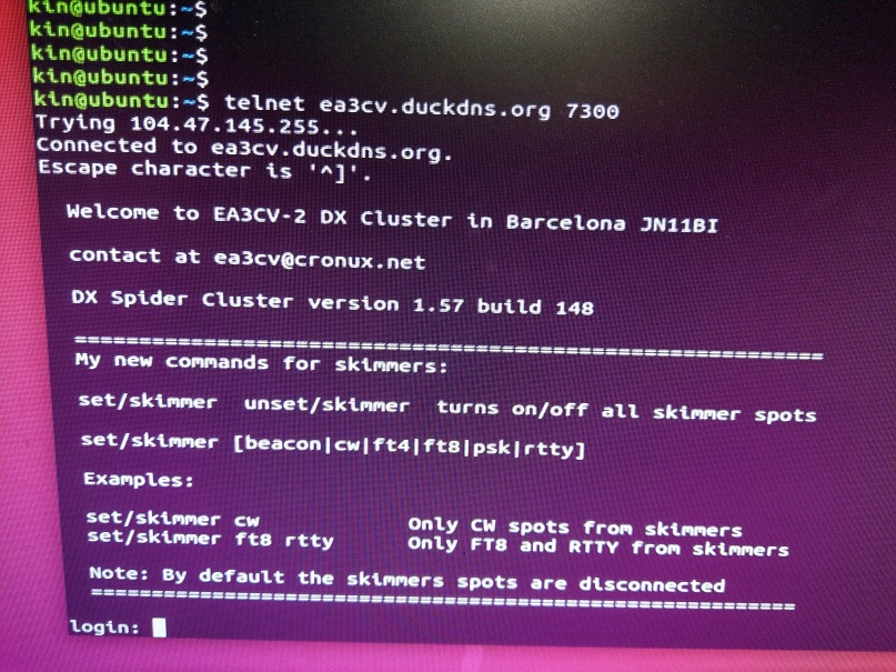

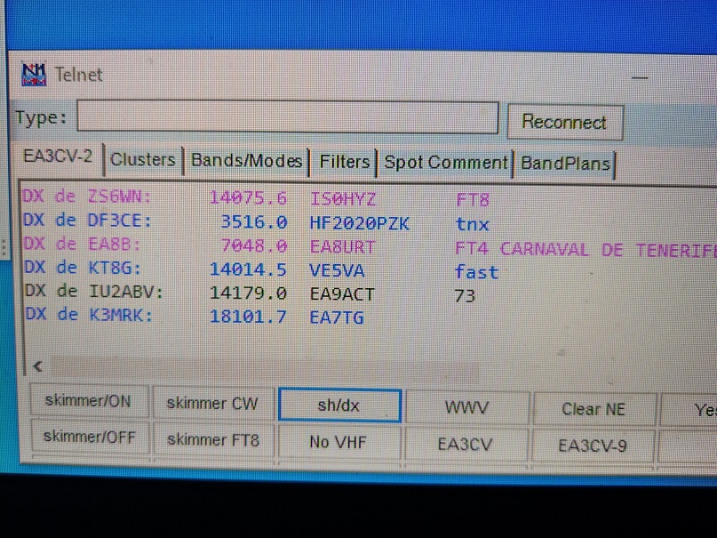

En cuanto a la conectividad, acabo de acceder y no veo problemas con el acceso, es más, lo tengo conectado al N1MM sin problemas, a parte de los usuarios que están haciendo eso de él ahora mismo:
IMAG1253
IMAG1254

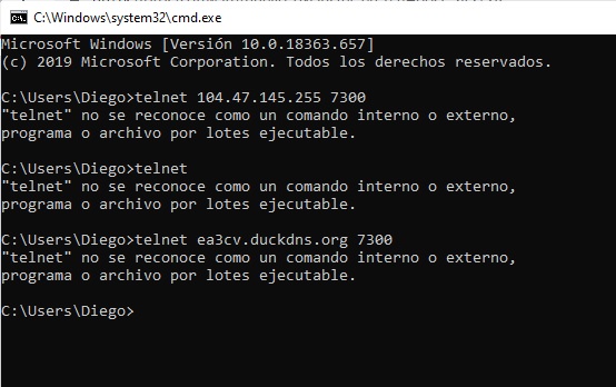

#343729  - 27 febrero, 2020 23:48
Perfecto. Sí, me recuerdo qué quiere decir Telnet, de los viejos tiempos pasados ya....
Miraré en mi Swisslog a ver.
Una pregunta estúpida: ¿No podría ser un link normal del tipo www.talycual.com, como son otros Clusters que tengo guardados por ahí?
No, no me contestéis que me voy a llorar a un rincón. 🤣 🤣
CMD

#343734  - 28 febrero, 2020 08:12
@ea1cn
Ahora veo lo que te pasa Diego. No tienes activado el uso del comando telnet en tu sistema operativo.
Si se trata de un Windows 10 la forma de activarlo es la siguiente:
  • Haz clic con el botón derecho en el botón Inicio
  • Selecciona Programas y características.
  • Haz clic en Activar o desactivar las características de Windows en el menú de la izquierda.
  • Aparece el cuadro de diálogo Características de Windows.
  • Desplázate hacia abajo y selecciona Telnet Client.
  • Haz clic en Aceptar.
  • Comienza la instalación del cliente Telnet.
  • Una vez completado, aparece un mensaje de éxito.
  • Haz clic en Cerrar.
Listo, ya puedes probarlo.
En cuanto a:
Yo diría que es muy adecuada la pregunta y la respuesta es sencilla: No, no puede ser un link pues como te comenté anteriormente no se trata de un cluster en una web (como por ejemplo DXFun), es un cluster para acceder vía telnet, vía un programa de log/concursos (N1MM, HR de Luxe, Swisslog, Logger32, Radioges, ...) o a través de una app de móvil como NKCCluster. Su funcionalidad es la misma, pero el enfoque es distinto.
Espero que triunfes. Ya comentarás.

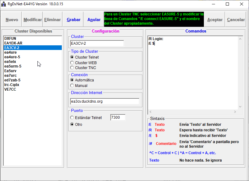

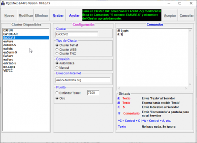

#343792  - 29 febrero, 2020 08:43
RgDxNet RfIOBWq9xa
Yo lo he añadido al Radioges y me funciona a la perfección. Os lo envío por si os sirve.
