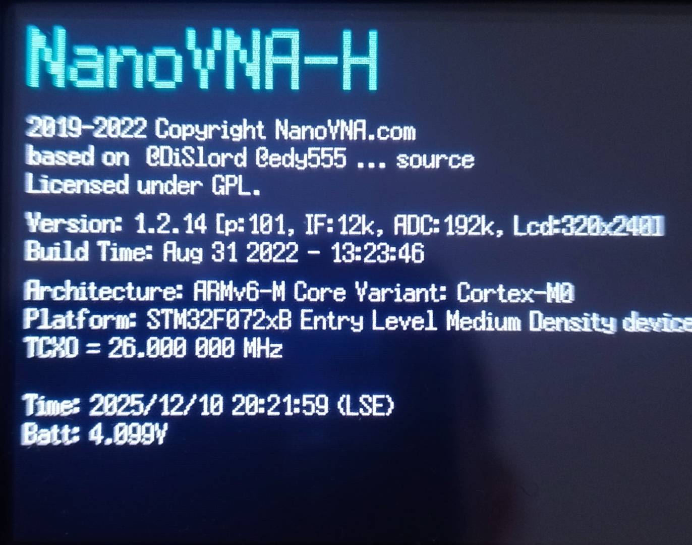

Estoy comprando un choke con el vídeo de Máximo EA1DDO y no me sale el |Zseries|, tengo un NanoVNA-H versión 1.2.14
¿Hay alguna versión para este ? Adjunto foto del aparatito.

#407194  - 10 diciembre, 2025 21:34
ultima version 1.2.46
GitHub - DiSlord/NanoVNA-D: Firmware for NanoVNA, NanoVNA-H, NanoVNA-H4. Support SD Card, external Serial connection, fast measure, fast exchange vs CPU
un saludo
ten cuidado y descarga la de tu vna,no te equivoques y descargues la de h4

#407195  - 10 diciembre, 2025 23:07
Gracias Francisco, veo que se hace en Ubuntu o similar.

#407200  - 11 diciembre, 2025 09:56
en la parte derecha tienes los releases,picas alli y tienes las extensiones HEX, DFU,para windows ,yo lo actualizo en w11 con. dfu ,a traves del programa DfuSeDemo.un saludo

#407209  - 11 diciembre, 2025 12:11
Buenos días.
Gracias Francisco, entiendo que siguiendo este manual Upgrade NanoVNA use DFU | NanoVNA quedaría actualizado, es que, para estas cositas soy un poco cagón y como la lie... me va a quedar el nano como posavasos.

#407212  - 11 diciembre, 2025 13:03
pues si, como la cagues te quedas sin vna,si no quieres saber la impedancia que tampoco importa demasiado,mide S21logmag y alli tendras la atenuacion en db, la curva debe ser suave y no tener picos de resonancia, debe ser superior a 20 db en la frecuencia mas baja a utilizar y casi plana hasta 30Mhz con atenuacion superior a 30dbs.un saludo

#407218  - 11 diciembre, 2025 13:48
Muchísimas gracias Francisco.
He estado siguiendo el video de Máximo y tenia puesto el el trace 0 la R series y en el trace 2 S21 logmag y me daba una atenuación en la banda de 80mts de -20 y pico db.
