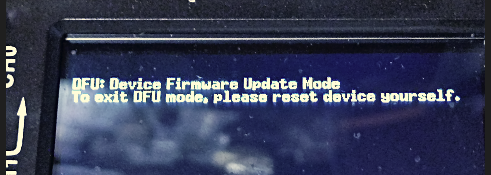

Esto creo que es el estado dfu

si correcto,ahora el programa debe detectarlo,pero haz lo que te pongo ultimo,asi no habra problemas con los drivers

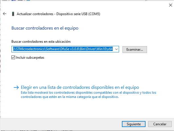

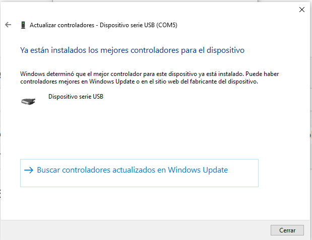

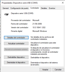

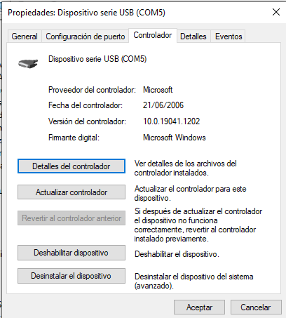

Bueno... ya tengo los drivers localizados y estoy sufriendo una de las bromas de Windows.
Windows me instala los drivers genéricos. Me voy a la propiedades de los drivers instalados y activo actualizar, elijo que lo haga de los drivers de la fábrica en la carpeta, los selecciono y me contesta que

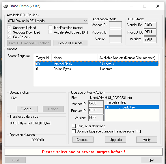

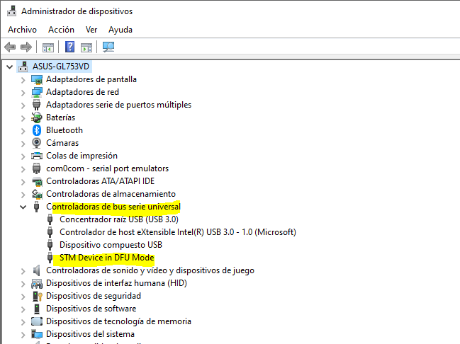

Enio, yo actualizo perfectamente las firmwares con el programa DFUDEmo. Ojo que en el administrador de dispositivos, en los Puertos COM allí el driver es el genérico y no debes cambiarlo ni forzar nada. Es en Controladores de bus universal donde te aparecerá el STM Device in DFU Mode con los drivers adecuados (no genéricos).
Como dice Francisco, es solo entrar en modo DFU (yo lo tengo conectado ya antes al USB) y en el programa solo cargo la firmware (la DFU, no la BIN o la HEX!) pulso Upgrade y perfecto. Lo he hecho muchas veces y siempre sin problemas. Asegúrate que te aparece seleccionado "STM Device in DFU Mode" en "Available DFU Devices". Sigue los pasos indicados en el manual pero debe irte:

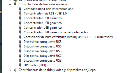

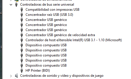

No consigo que se cargue el controlador en Controladores de BUS universal
La vna se comunica con el PC a través de COM5, pero cuando la pongo en modo DFU, desaparece COM5 y no secomunica con el controlador de bus universal. Esto es un coñazo...

Pues aquí está el problema, tan pronto entras en modo DFU en el VNA debe aparecerte SMA en DFU Mode en Controladores de bus universal:
Yo desinstalaría el programa y lo volvería a instalar de nuevo, eliminando manualmente algún controlador antiguo en el administrador de dispositivos, habilitando la opción "Ver - Mostrar dispositivos ocultos" por si ha quedado algo.

Bueno... ¡Que complicada es la informática!, el problema es que no había ejecutado el instalador en modo administrador y el SO le impide instalar el modo DFU.
Hay que entender que la nano tiene dos modos de comunicación, el primero con apps por el puerto com nativo asignado por windows, pero en modo DFU necesita el otro puerto que hay que instalar con el instalador **en modo administrador**

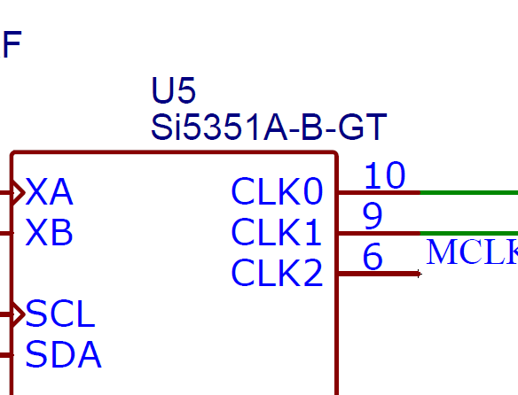

Como no necesito medir frecuencias por encima de los 50KHz creo que voy a instalar la versión 1.2,14 de Hugen, la versión 3.4 parece que tiene el osc Si
Del esquema de la V3.4, ahora estoy intentando entender cuáles son los archivos que debo copiar según indica Jordi. No he visto versiones diferenciadas entre la H y H4

Ya he llegado hasta aquí, pero no sé cómo seleccionar el destino...
EB3DYO
Mensajes: 2843
#379126  - 10 septiembre, 2022 17:09
debes darle al choose,de la parte de abajo,se abre una pantalla para buscar donde tienes el archivo dfu descargado, estara igual en descargas,picas sobre el y le das a abrir y se colocara en el programa dfudemo,una vez lo tengas le das al upgrade y esperas que la barra verde acabe al 100x100 ,sino se reinicia solo apagas y enciendes el vna ,con eso ya lo tendrias actualizado.un saludo
