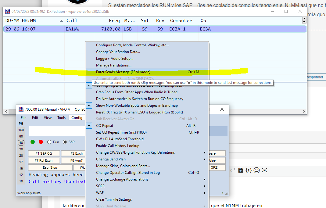

#376995  - 3 julio, 2022 19:04
Buenas tardes/noches estimados leyentes.
Tengo unas macros para RUN y S&P que no se si están correctas para trabajar con el N1MM en BPSK y RTTY y aquí se las presento para que me digan si necesitan rectificación.
Agradecido de ante mano... 73´s
MACROS N1MM PARA DIGITALES
F1 Run CQ, {TX} {ENTER} cq cq {MYCALL}  {MYCALL} CQ KN {RX}
F1:cq cq EA5FHC EA5FHC CQ KN
F2 Run Exch, {TX} {ENTER} ! TX {SENTRST}  {EXCH}  {EXCH} DE ! KN {RX}
F2:EA5VIVA TX 599 V V EA5FHC KN
F3 Run TU, {TX} {ENTER} ! QSL TU de {MYCALL} QRZ? {RX}
F3:EA5VIVA QSL TU de EA5FHC QRZ?

José Manuel:
No sé si los quieres para concursos, pero el uso de KN al final no es recomendable y es un contrasentido en una llamada general (CQ), porque estás pidiendo que te conteste una estación determinada y aún no sabes con quién vas a contactar...
Si especificas, igual te podemos ayudar. Además no sé si tienes mezclados los "run" de los "s&p".
jon, ea2sn

Hola José Manuel,
la diferencia entre el mode RUN y el S&P está relacionado con hacer que el N1MM trabaje en modo ESM ( te adjunto copia de la pantalla para que veas como se activa/desactiva dicho modo ) . La secuencia en la que debes pulsar de la macros/teclas de función depende que que estés trabajando en lo que se llama modo RUN, es decir que tu estás haciendo continuamente CQ, o en modo S&P (Search and pounce) que es cuando vas rastrando la banda para ver los QSO's que son nuevos y entonces llamar al corresponsal. En modo ESM se automatiza para que con simplemente pulsar siempre sobre la tecla INTRO se sigue con la secuencia habitual para completar el QSO, resultando mucho mas cómodo y sencillo hacer los contactos sin tener que pulsar sobre la tecla de función que toque. Eso se agradece cuando estas durante muchas horas en un concurso.
No sé si he sido capaz de explicarme bien . Estoy a tu disposición para comentarte con mas detalle si fuera necesario . Puedes contactarme por mail para coordinar que el que tengamos una corta video-conferencia para explicarte los detalles.
EC3A, Fernando.

José Manuel,
no. pueden ser idénticos. Solo deben ser diferentes si usas el modo ESM . Entonces tendrás que adecuar las macros para que el funcionamiento sea el más óptimo.
Fernando, EC3A.

Lo he mirado ahora y tengo pinchado el EMS. ¿Quieres que pase por aquí o por privado la pantalla de inicio o alguna ventana para ver cosas?
#377036  - 4 julio, 2022 16:55
¿Y la diferencia en las macros para concurso y qso?
En un concurso no es normal dar el nombre, el equipo o la antena, nada que no sea el intercambio exigido. En QSO depende del gusto de cada uno (el que llama marca) se admite todo.
