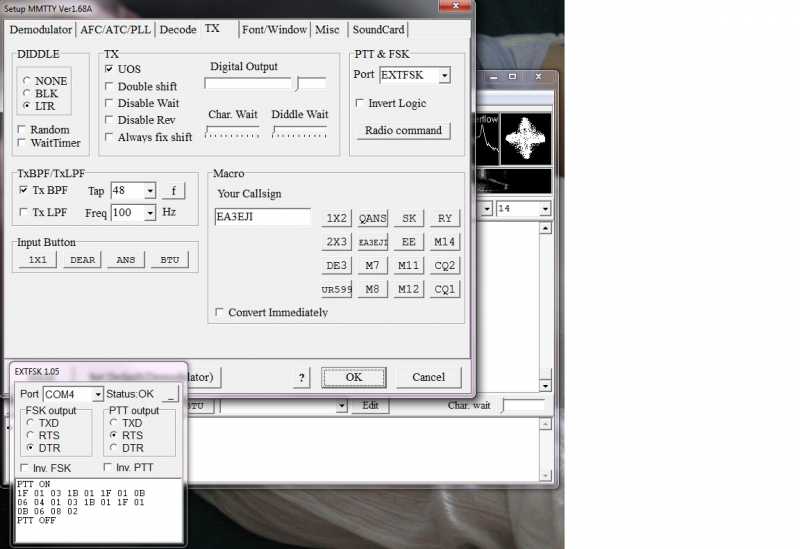

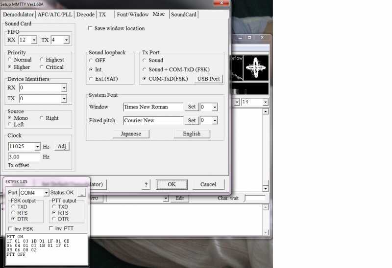

Lluis. Sí que funciona con Windows 7, al menos con el mío Home Premium
Asegurate de que tienes el extfsk.dll en el mismo directorio que el MMTTY. El mío es la versión 1.68A
