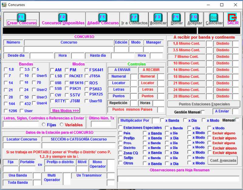

¿Qué LOG gratuito aconsejas y porqué?
La contestación a esta simple pregunta me complacerá enormemente si quieres participar.
A veces y por altruismo encontramos cosas gratuitas y realmente buenas y esto es difícil últimamente que todo tiende a mercadearse. Pero como esto es una afición que debe ejercerse por simple afición. Mejor si es gratis.
De vez en cuando (año a año) doy un vistazo a " San google" para ver como prolifer a el mercado de LOG o Libros de guardia para nuestra afición. Que es lo que hay o lo que más se usa por nuestros compañeros.
Normalmente siempre es lo mismo con actualizaciones y de vez en cuando sale alguno "nuevo". Desde que empecé hace más de 30 años con "spectrum" y MS-DOS
he probado algunos y tambien he visto como evolucionaban.
Yo los voy probando en la medida de lo posible y a estas alturas creo que tengo conocimientos generalizados como para discutir sobre el comportamiento o la idoneidad de algunos de estos programas de LOG. (Lógicamente nuestro "modus operanti" será determinante clave)
Yo también me voy a mojar y quienes me conocen sabrán que si lo digo es porque "algo especial encontré".
Mi contestación simplificada y ciñendome a mi pregunta del inicio y con vistas a argumentar lo que se me proponga en la medida de mis cortas posibilidades diré:
- Para mi, el mejor software actual de LOG es el RADIOGES, por muchas razones y enumero las más trascendentales.
- Es 100% gratuito.
- Es español, en español y creado por EA4YG (Español)
- Capacidad de exportaciones e importaciones totales.
- Capacidad de control CAT.
- Capacidad de seguimiento Cluster+CAT en un solo "click"
- Modos digitales incluso en multi-canal
- Manuales claros y completos en Español.
- Grupo de mejoras e incidencias, etc en Yahoo groups.
- Apoyo puntual en problemas de funcionamiento por parte del creador.
-Control Automático de rotor.
- Mapas de detalle y mundiales.
-Gestión de concursos.
- Todo tipo de consultas de los registros.
- Posibilidad de manejar varios libros de guardia, expediciones, etc..
-Impresión de etiquetas o QSL personalizadas...
-Fácil instalación.
-Uso de bases de datos mdb.
- Actualización y revisión de versiones automáticas.
- Base de datos de socios de URE.
- Acceso a QRZ.COM
- Llamadas automáticas de voz y digitales.
Y mucho más que podéis ver en la WEB RADIOGES WEB
Ánimo y cuéntanos tus experiencias sobre LOG
PD:
En serio....os lo recomiendo...y como todo LOG, al principio cuesta aprender a manejarlo, pero os aseguro que no más que cualquier otro de los muchos probados.
ventana configuración GESTIÓN DE DIPLOMAS
