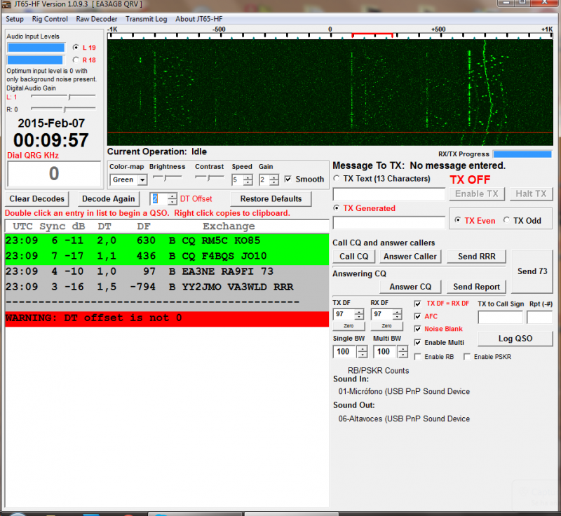

Otra duda que tengo cuando se transmite en la cascada se ve algún tipo de señal? adjunto imagen,
y no hay manera de poder conseguir que el reloj del jt65 coincida con el pc, y eso que el network me dice que esta bien actualizado
EA3AGB
Mensajes: 126
#269361  - 7 febrero, 2015 21:52
esta es la imagen correcta de la transmisión.
EA6ZS
Mensajes: 309
#269362  - 8 febrero, 2015 09:25
Si te fijas en la imagen de la pantalla que yo te mande, verás que en el espectro se ven dos lineas paralelas, a la mitad mas o menos, el intervalo que hay entre estas dos líneas es mi transmisión, es decir no se ve nada, solo pasan los segundos (47). Las porciones por arriba y por abajo son mi recepción.

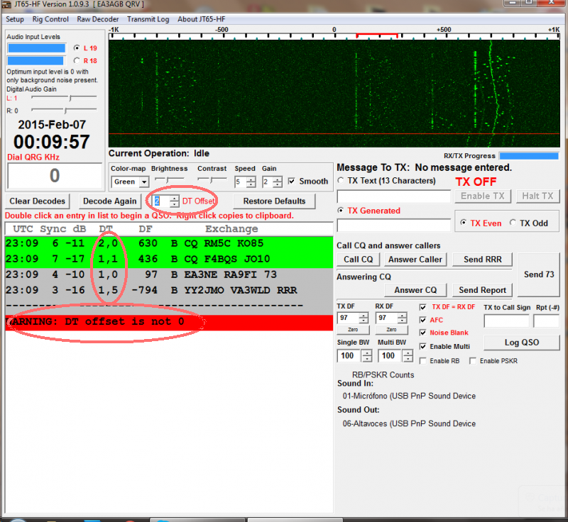

#269406  - 9 febrero, 2015 11:19
Hace un par de días pusiste esta imagen
No conozco el programa, alguien puede explicarnos que es DT?.
