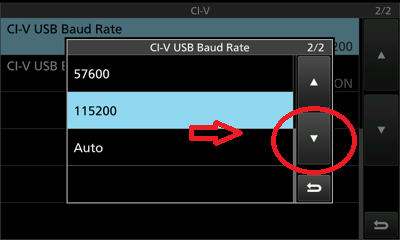

Buenas tardes, Enio en el HRD si puedo poner los 115200 pero en el Icom solo me llega a 38400 no puedo subir más o no lo veo ?

EA1S
 EA1S
Mensajes: 1359
#340004  - 11 noviembre, 2019 00:24
Publicado por: @ea6db
@ea2hw
Supongo que si se puede pero no doy con ello, a ver si algún usuario de este equipo lo ha podido ver .
En el menu solo llega a 38400 y no hay más.
Investigaremos a ver
Hola Mateu
El menu que despliegas tiene "dos paginas" (por asi llamarlas), le tienes que dar a la flecha de abajo y te saldra una segunda pagina con las siguientes opciones:
57600
115200
Auto
 ci v baud
