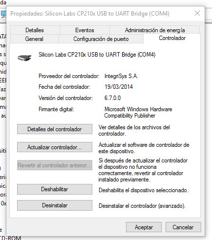

Lo de los errores de la actualizacion no se , yo tengo las actualizaciones automáticas y cuando apago el PC las descarga..... luego cuando arranco las instala y demás...
Funcionar si me funciona, yo lo uso para controlar el equipo con el programa Loghx y no he tenido ningún problema ( de momento ).
Te mando un pantallazo de la versión del driver del controlador.

Muchas gracias a todos. Esto se complica. Manuel, no estás utilizando la versión que facilita Icom sino otra más avanzada. Icom dispone para descargar en su web lo que elllos llaman la versión 1.20 (USB Driver) que es la 6.7.0.0. Yo he instalado la última de Silab 6.7.3.350, pero tampoco funciona. Así que es posible que el problema esté en mi PC, eso es trabajo extra ya que tendría que hacer una instalación limpia de Windows 10. En cualquier caso antes voy a esperar a ver si Silab contesta a mi ticket o puedo contactar con el soporte. Esto es un problema que puede afectar a muchos compañeros.
