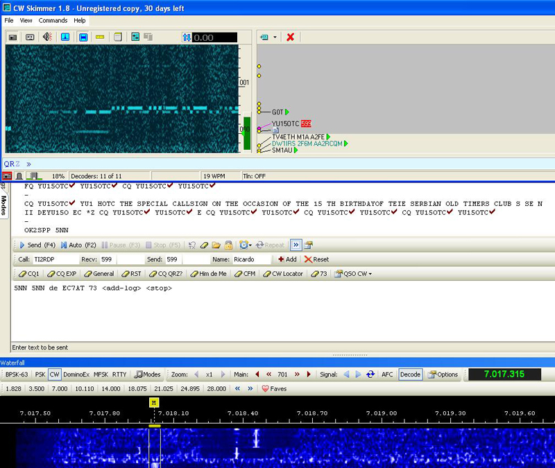

Y para muestra un boton jejjeje
Como vereis hay estan los dos trabajando y vereis que el 780 decodifica muy bien si se sigue una norma que es recibir siempre en el tono 800 +- si la señal es medio buena la decodificacion es buena como veis ademas tiene la ventaja que si el indicativo lo teneis trabajado os marca como una paloma en rojo.
Bueno con esto queria dejar claro a mi modo de ver el uso del Skimmer mas el DM780.

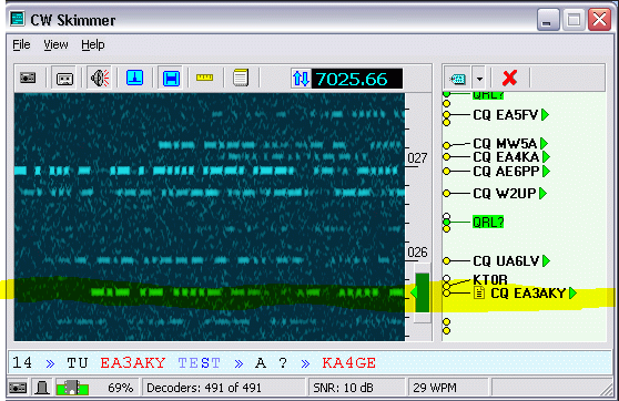

Digamos que tienes que tener en cuenta que:
1- Tu emisión saldrá en la línea que he sombreado en amarillo, salvo que uses el otro VFO
2- Deberías tener el CAT simultáneo y al menos a mi, que lo tengo, nunca me funciona pulsar sobre el indicativo para ponerme sobre él.
No sé si eso te ayuda.
