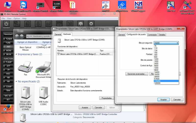

Mensajes: 1393
#307043  - 11 febrero, 2017 13:06
EA2HW escribió:
.... El primero de ellos sería el RS-BA1, pero éste programa únicamente sirve para consola remota y añade la ventaja de que puedes colocar el visor de espectro en el PC,...
¿Como se puede visualizar el visor de espectro con el programa "RS-BA1 Remote Control"??
Solo visualizo esto
Cuando pulso SCOPE en el programa "RS-BA1 Versión 1.92" sale este mensaje
"To use this function, connect using a USB cable set at 115200 bps"
73 Carlos EA1DVY
EA3GCV
Mensajes: 1380
#307406  - 11 febrero, 2017 13:51
Hola Carlos,
Por lo que observo tienes configurado el equipo a 19200 baudios. Para poderlo utilizar a 115200 tienes que entrar en las propiedades del puerto COM (en el administrador de dispositivos de Windows, apartado Puertos COM) y cambiarle la velocidad a 115200 (si la acepta). Si la acepta entonces en el RS-BA1 debes cambiar la velocidad también a 115200.
Mensajes: 1393
#307409  - 12 febrero, 2017 12:31
Hola Jordi, EA3GCV
- Con tus consejos he solucionado lo del visor de espectro con el programa "RS-BA1 Remote Control
· Cambio de velocidad a 115200 en el ordenador Windows
· Cambio de velocidad a 115200 en el programa RS-BA1
· Cambio de velocidad a 115200 en la emisora ICOM IC-7300
· Esto sale cuando pulso SPECTRUM SCOPE, en el programa RS-BA1
· Ver
· 73 Carlos EA1DVY
