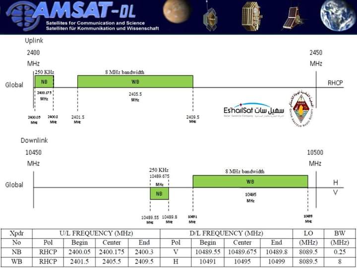

#290788  - 2 abril, 2016 14:22
Info de las frecuencias
EA4CYQ
Mensajes: 650
#288518  - 3 abril, 2016 19:15
Gracias por la info Máximo.
Que barbaridad 8MHz de transpondedor, habrá espacio para medio mundo, y nunca mejor dicho.
Juan Antonio
EA7FGJ
Mensajes: 2734
#292755  - 3 abril, 2016 19:59
Sí, Juan Antonio, para SSB, CW, será de 250 kHz y para modos de Tx anchos DVB-S2 será de 8 MHz.

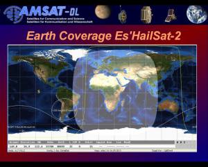

Novedades de las buenas.
Como sabemos, esta será la cobertura del primer satélite geoestacionario que lanzarán en diciembre de este años.
Hasta aquí no hay novedad, pero es que ya están preparando un segundo satélite de este tipo.
Lo bueno es que también podremos utilizarlo desde EALand. Somos muy afortunados.

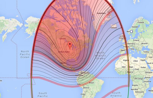

Esta es la cobertura del segundo satélite:

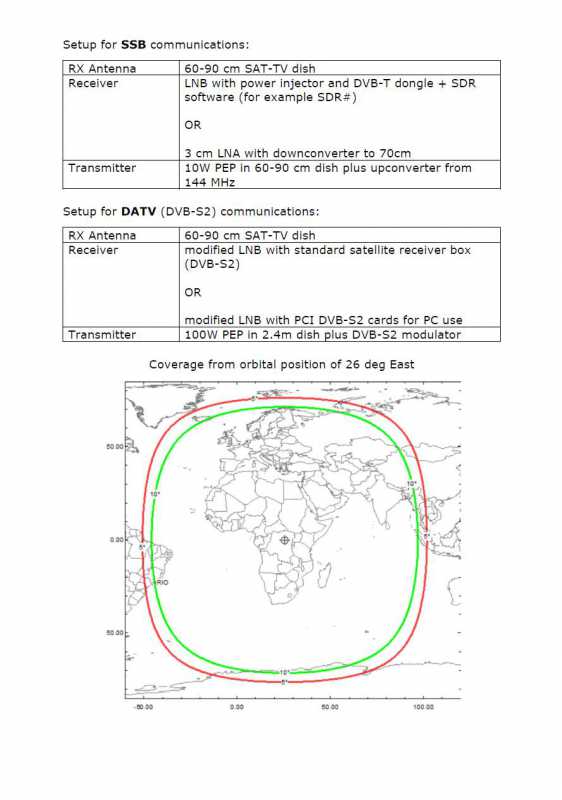

Recién recibí una info que creo que da un poco más de claridad al tema.
Como vemos, hablan de subir con 10 W PeP en SSB pero creo que se podrán usar menos con una antena más grande y la polarización adecuada.
De todas formas, 10 W se consiguen a muy bajo precio con los amplificadores que se usan para WiFi... más fácil, imposible.
Para D-ATV la cosa cambia... se necesitarán 100 W PeP... y esto no es broma.
Ya tenemos el nuevo proyecto para este verano, preparar la estación y tenerla lista para el primer trimestre del año próximo que es cuando se supone que estará activo.

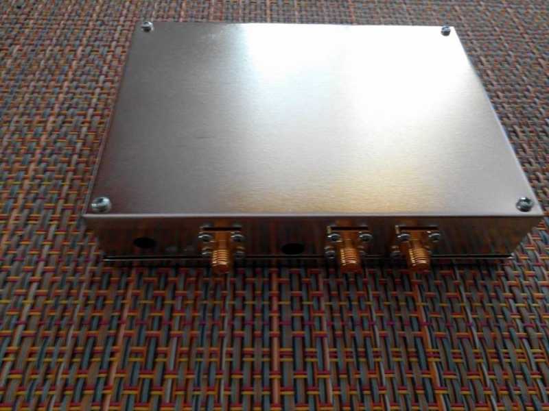

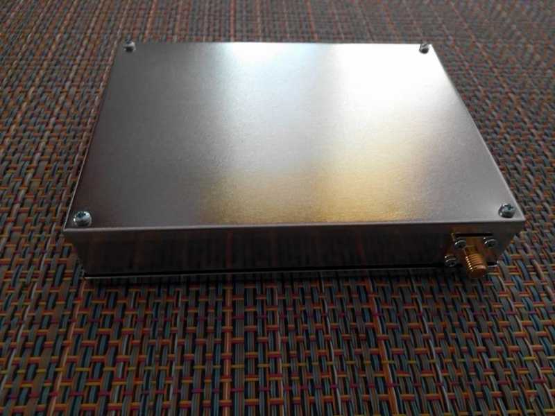

Con dos duros ya tenemos la subida. ;) :cheer:
2 - 2.5 W en 2400 MHz FI en 432 MHz.
EA4CYQ
Mensajes: 650
#288519  - 9 julio, 2016 20:54
Máximo son de cosecha propia?
Tienen buena pinta, alguno de los conectores será para disciplinarlo. . .
Juan Antonio
EA7FGJ
Mensajes: 2734
#297628  - 9 julio, 2016 21:46
El SMA solito es el susodicho.
Los otros tres son el ingreso conmutado en 432 MHz, Rx 13 cm si separada y el último Tx/Rx conmutada en 13 cm.
Como siempre digo, es un transverters que lo puedes dejar arriba "sin remordimientos", lo mismo que con el de 23 cm.
No es de mi cosecha pero cumplieron con toda mi lista de deseos... ;)
