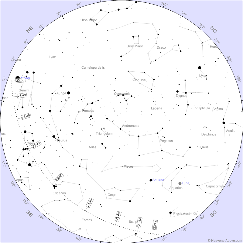

Informacion de Heavens Above, es otra pagina de seguimiento . Un saludo de Julián

Hola :Adjunto el enlace. Un saludo de Julián. https://www.heavens-above.com/main.aspx?lat=40.9652&lng=-5.664&loc=Salamanca&alt=0&tz=CET.

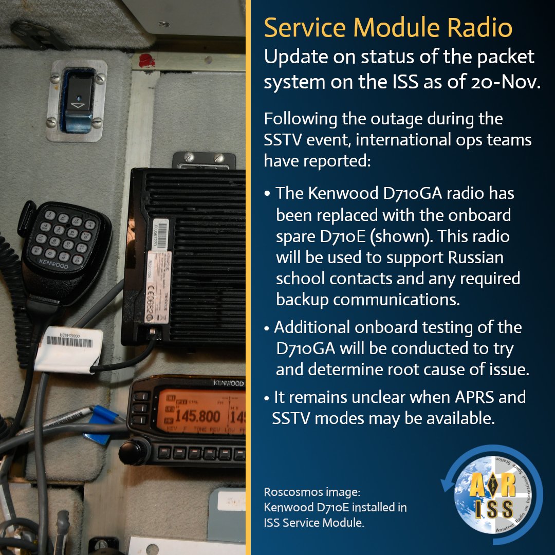

#407229  - 11 diciembre, 2025 22:21
Pasaron este comunicado el 20 de noviembre.
Están usando el satélite ruso Vizard Meteo mientras tanto, con bastante menor potencia que la ISS
20251211 222013
