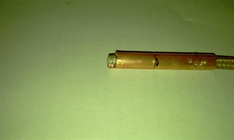

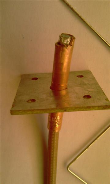

Buenas, pues a ver si las he reducido bien de tamaño. Ahi van.
Detalle del tubo que contiene el coaxial (RG 142) y separa los cuadros del reflector
Coaxial (RG 142)
coaxial (RG 142) y el tubo antes de ser soldados
Doble cuadro y placa para fijar el tubo al Reflector
Tubo con el coaxial y placa para fijar el tubo al Reflector, antes de ser soldados.
Distintas tomas de la antena terminada
Solo falta poenrle una buena sujeccion y meterla en un taper para que no de moje, ah y claro probarla HI.
