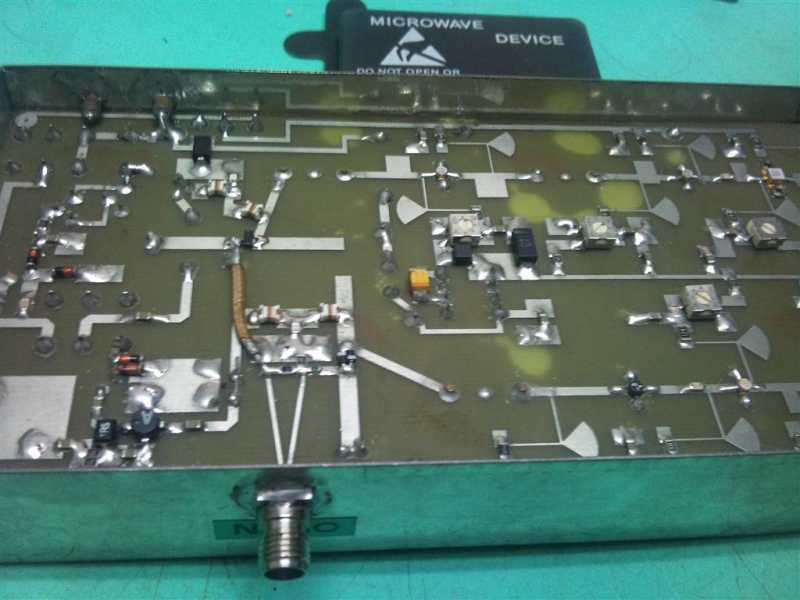

Para que no se abure Benjamin EA3XU en 5,7GHz, ya esta en marcha el oscilador de 2808 MHz para el trasverter pruebas en el concurso IARU del mes que viene.
73s Joan
EA3BSG
Mensajes: 166
#159749  - 25 agosto, 2011 00:37
Hola MVs
Despues del oscilador,la siguiente fase es el transverter, ha superado las primeras pruebas con la trompeta sobre la mesa, dentro de casa en JN11JX se escucha la baliza del Neulos JN12LL 5760,866 MHz con señales de 1-3.

EA3BSG
Mensajes: 166
#160138  - 1 septiembre, 2011 18:53
Hola a todos
Ha llegado el momento de la mecanica,chasi, cable semirigido,conectores. Operativo en el concurso de IARU UHF.
Juan EA3TA, dime cuando queres hacer pruebas.
73s Joan

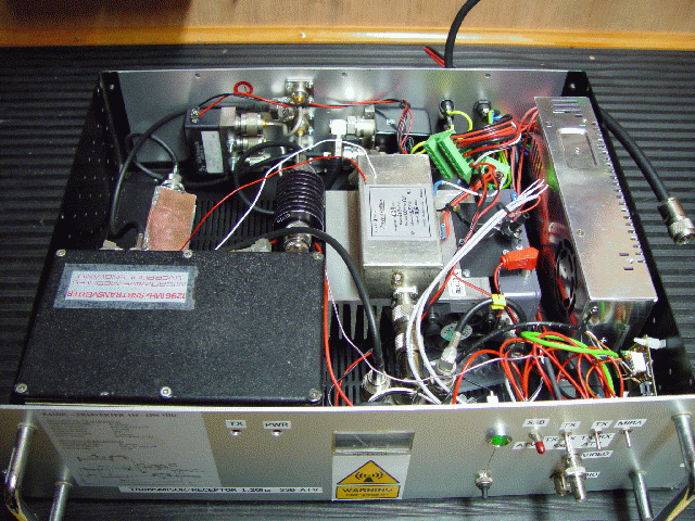

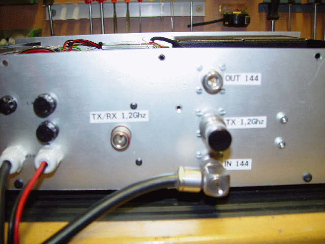

Buenas tardes a todos, mi nombre es Nacho-EA1IDU
Junto con Carlos-EA1AYT y Enique-EA1BHB estamos haciendo pruebas en estas bandas.

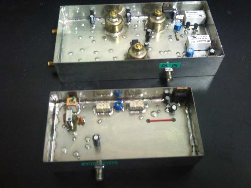

:) Yo picado por Enrique, me puse a ensamblar mi transverter para 1,2Ghz, que durante este año he estado utilizando en los concursos.
He intentado reutilizar varias cosillas que tenía de ATV y como resultado final ha quedado esto, que puede emitir en 1296Mhz ó en ATV, utilizando en común el amplificador de 15w.

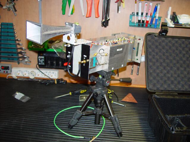

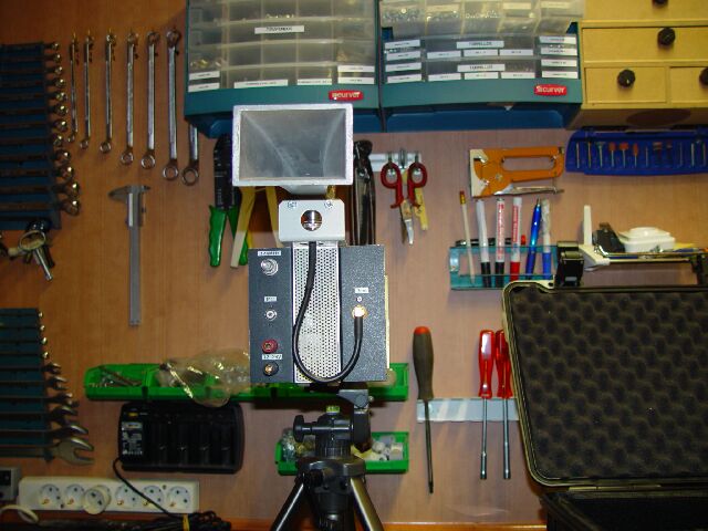

Hola a todos
Animo en contruciones de MWs, no es complicado, en los proximos meses intento hacer un pequeño video, como se ajusta un transverter de 2,3 GHz.Por momento
el tranverter de 5,7 GHz.
la salida TX de 300 mW
73s Joan

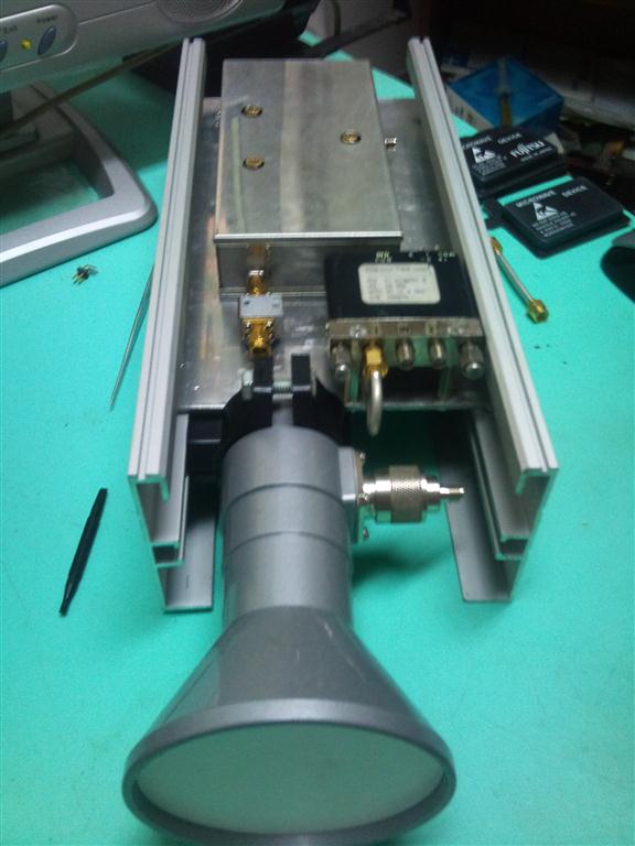

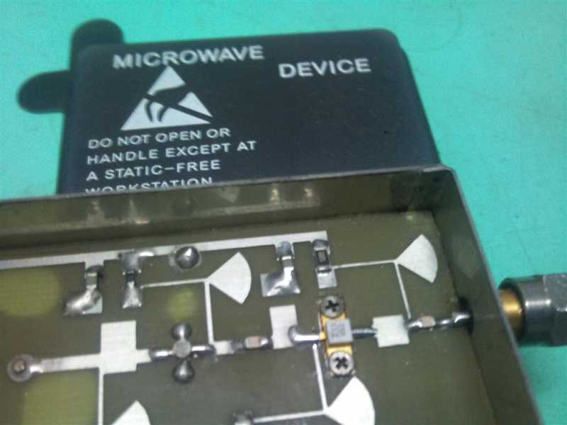

EA3BSG
Mensajes: 166

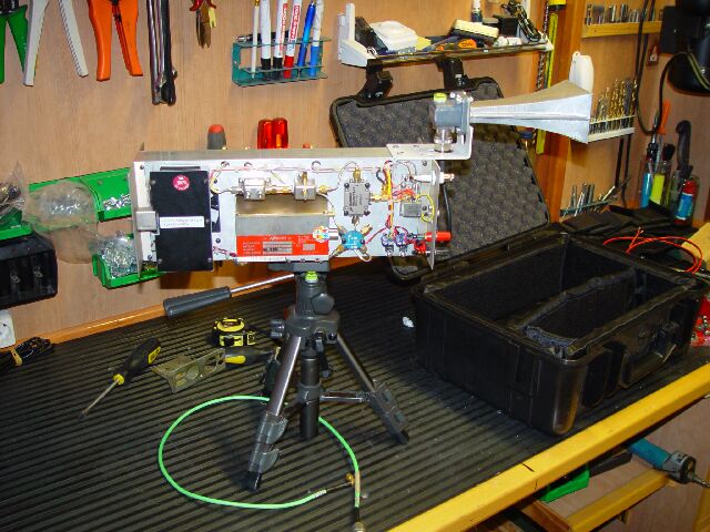

#163283  - 25 septiembre, 2011 20:34
Los ultimos ajustes.
73s Joan

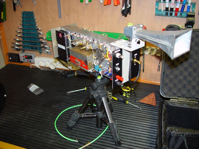

Como sencillo, el montaje que estoy preparando:
Espero que funcione. Agilent dice que sí :laugh:

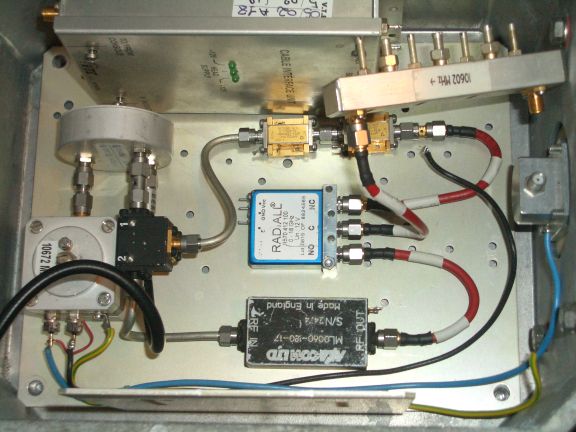

Buenos días.
Bueno ya hemos comenzado a hacer pruebas en 10 Ghz, eso si, ante todo seguridad. El casco lo hemos forrado de aluminio para contrarestar los efectos de las microondas.
Nuestro LOCATOR es IN82JG para poder hacer pruebas en 10 Ghz en portable.

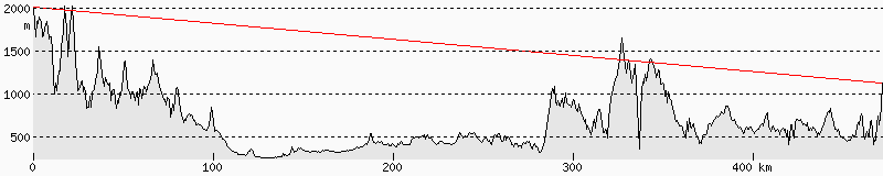

#166403  - 19 octubre, 2011 18:55
Hola a todos
Seria interesante, estés en el pico de 1900m o Trigaza de 2000m?
Ultimo domingo de este mes estamos QRV en 13cm 6cm 3cm desde JN11GW con EA3LA

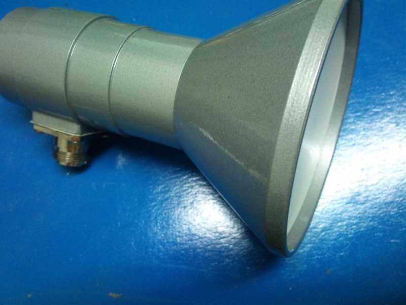

EA1AYT escribió:
EA1IDU
Ese LNB... ¿es el que creo que es?
