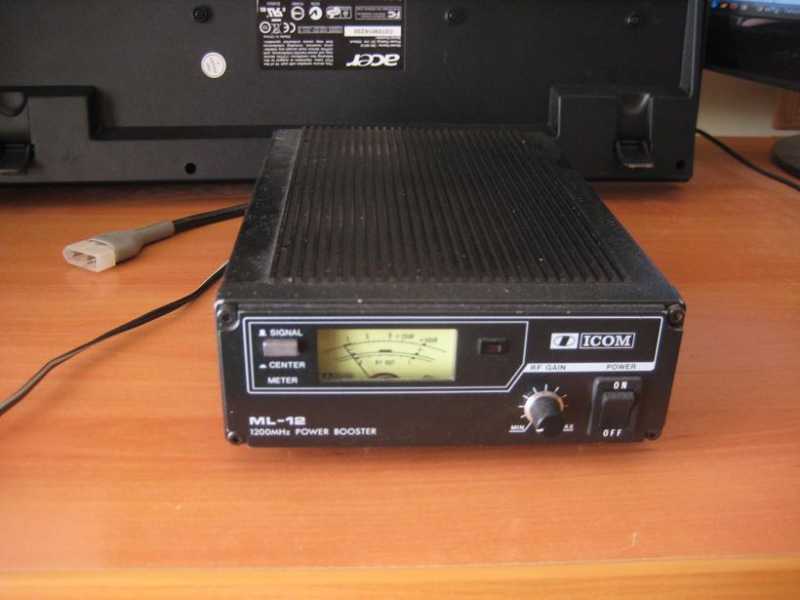

Estoy preparando una baliza para 1296 mhz.
La ubicación ya está hablada.
Lo importante es el tema técnico, las antenas que pondremos son las de la foto y el ampli es este Icom que tengo en un cajón sin hacer nada, ahora toca currar! :P
La tendré unos días en casa y luego a destino.

Grácias Pau, por tus ganas de ayudar.
EA7FGJ
Mensajes: 2734
#190438  - 18 mayo, 2012 21:32
Qué bien ha quedado el sistema irradiante!
Gracias Pau, por la disponibilidad!
Para Angelito,
Angel, si me pasas un splitter de 4 salidas, me obligarás a comprar más antenas! :P
Que conectores usarías, Angel? Podrían ser SMA hembra? Si así pudiere ser, solo me tocaría comprar dos antenas más, si son N hembra, compraremos las 4 nuevas del tirón, sin problemas.
Gracias por las ofertas!
