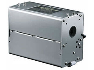

Como sabréis, tanto los FT-2000 como los FT Dx-9000 tienen la opción del los U-Tune.
En el 2000 van exteriores, sobre una plataforma específica, mientras que en los 9000 van en su interior.
El 9000D los trae de serie, en el Contest y MP son opcionales, pero no los suelen vender al público, solo los instalan ellos.
En el 2000, sí que los venden al público ya que no hay que abrir la radio.
Curiosamente, los módulos U-Tune son los mismos para el 2000 y para el 9000 pero Yaesu los vendía a diferente precio ¿?
¿Porqué un mismo módulo cuesta más para un 9000 que para un 2000?
Cosas de mercado...
MU-TUNING-KIT-C FT-2000 ---> $389.95
MTU-30/20 FT Dx-9000
> $433.00
http://www.hamradio.com/detail.cfm?pid=H0-008492
http://www.hamradio.com/detail.cfm?pid=H0-009743
Y eso que el kit del FT-2000 trae bastantes más cosas para instalar que el del FT Dx-9000 y aún así cuesta menos...
Bueno, pues ya han hecho el experimento y ha sido exitoso.
Comprar los U-Tune para el 2000 y colocárselos uno mismo al 9000.
De hecho, al parecer, el módulo viene con un kit que serviría para ambos modelos.
Decir que la instalación es muy sencilla, no hay que soldar ni romper nada, tan solo conectar los tres cables que trae.
Está el documento en mi página web;
http://www.ea1ddo.es/ftdx9000.html
Yo aún no lo he hecho pero habrá que ponerlo en la lista de cosas pendientes.

Hola Maximo gracias por la info sobre estos flitros pero mi pregunata vale la pena gastarse es cantidad de dinero en ellos? yo tengo el FT2000.
Gracias de antemano
EA8AK
Mensajes: 861
#139071  - 24 febrero, 2011 18:30
contestando a la pregunta que acaba de formular EA5WP: " mi pregunata, vale la pena gastarse es cantidad de dinero en ellos? yo tengo el FT2000."
En mi experiencia, en 160 metros no solo vale la pena, sino que en determinadas ocasiones permite hacer un QSO que sin él resultaría imposible. Yo lo tengo instalado en el FT dx 9000MP y en el FT-2000.
Es verdad que es caro, pero si trabajas en 160 y tu objetivo es hacer "ese" QSO, con "ese" país que te falta, no hay muchas otras opciones...Siempre cabe la posibilidad de invertir una cantidad muy superior para mejorar tu antena para esa banda, que te permitiría no solo recibir mejor, sino que escuchen mas fuerte tu propia señal.

Comparto la opinion de Fernando 8AK, tengo los dos equipos
con sus correspondientes filtros y mi estacion que esta en el
valle del ruido son fundamentales, como dice Fernando es de
hacer un QSO a no hacerlo hablo de 160m.
Tambien lo he probado en 80m y es igual de efectivo.
73 de Manolo EA8ZS

Como han comentado, creo que si vale la pena, pero ya eso es una cuestion personal.
Yo compre el MTU 40/80 para mi FT2000 y la diferencia se nota bastante, para trabajar algunos DX que llegan muy bajitos o con la banda saturada ayuda.
Ahora estoy pensando en mejorarlo un poquito mas con el Filtro NS de AC0C que tiene una pinta genial.
