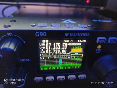

Hay otra solución intermedia que se llama XIEGU G-90 a un módico precio.  La mitad de un Yaesu FT-818 y sobre 4 veces menos que el IC-705.
Creedme que es un equipazo. SDR, Acoplador automático integrado,  20w. etc..
Desde que lo tengo no deja de sorprenderme en todos los aspectos y modos.
Tiene distribuidor en España y créeme.. NO es tirar el dinero.
 Valóralo. Infórmate ...  Merece la pena.

Muchas gracias Pascual por tu información. Es un equipo muy bonito, me gusta, pero para lo que busco creo que va mejor el ft-818. El Xiegu, no lleva las bandas de 4-2-0.7mts y creo que tampoco llevara baterias internas, dado su potencia, no lo veo para senderismo, si que lo veo buena opción para movil o base qrp. buena pantalla. Un Saludo, Manuel.
