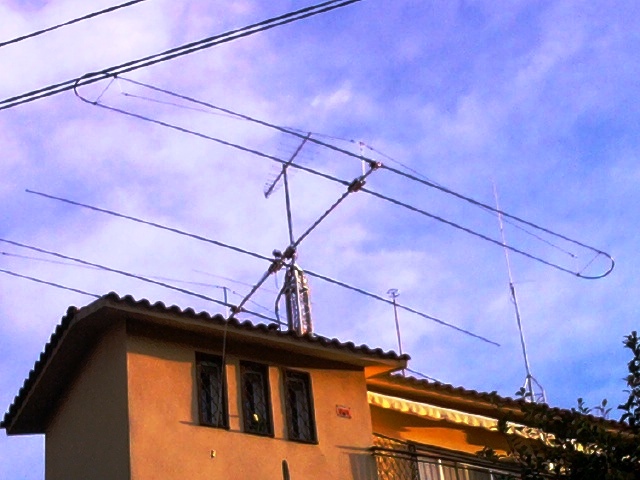

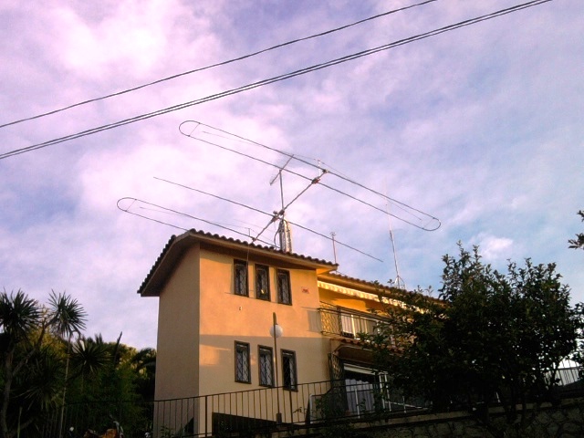

EA3PW
Mensajes: 264
#99984  - 3 marzo, 2010 18:47
Jorge, Jaume.......saludos al resto de Colegas.
Ya tenemos arriba la DB-18 (sin E) como habéis podido observar.
Primeras impresiones:
A EA3JW le pongo 9+30 en 40 metros, a él lo recibo 9 + 20.....9 + 25....puede ser un leve error de lectura en mi smiter. Antes la señal era de 9 + 10....si no recuerdo mal.....ya lo confirmará Jaume (Jim).
No tengo QRM en esta Banda....o muy bajo. 2 o 3 a lo sumo. Escucho a los USA a la perfección.
He observado que el módulo de control CIV no actúa, no se todavía si es porque no está bien configurado o algo que se me escapa, en breve os explicaré mas.
El manual de instalación tiene un error garrafal en la explicación que concierne al conexionado de los coaxiales que van a cada uno de los elementos.....no hay ni uno que coincida. Si no queréis complicaciones, bajaros el manual de la página web de Steppir que es la última revisión y aparentemente está bien.
Al parecer hay un motor que no va, creemos que la antena está trabajando sin reflector y aun así las señales que os explico....¿como irá cuando tenga el reflector al 100 %?....
Os sigo explicando mas cosas a medida que vayamos avanzando....pero lo mas dificil ya está.
web ec3acs
Subidas nuevas fotografías a mi página web, si tenéis curiosidad podéis visitarla sin coste alguno para vosotros....jajajajajajajajjjj
Salut.
