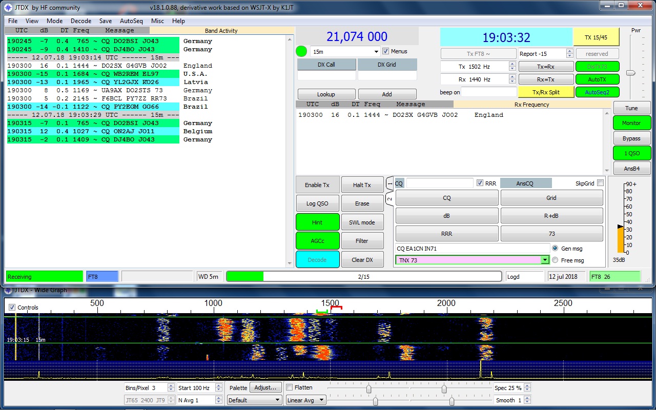

#324749  - 12 julio, 2018 21:11
Arriba a la izquierda en tercera posición tienes un encabezado que pone DT. A ese valor es al que se refiere.
Veras un volcado de pantalla de hace un rato, mio.
Yo pondría el reloj en UTC y yo uso el Net Time, yo no salgo con 5 w. si acaso como mucho en situaciones difíciles, con 15 w. Son mas que suficientes. Se ve cada cosa que espanta, cuando el sistema está pensado para señales débiles.
Ojo con el ALC, que no se pase a lo rojo, y puedes controlar la potencia de audio (Vox) con el cursor que tienes en pantalla de Pwr.
Yo uso el JTDX, es un poco mejor.
No sé qué modem usas, yo uso uno hecho por mí con dos transformadores chiquitines y va que te cagas.
Hay instrucciones del programa, del que uses, las hay. Igual te conviene echarles un vistazo, siempre se aprende algo.
Bueno, pues espero que te diviertas una cosa loca con el FT8 y tal y cual.
pantalla
