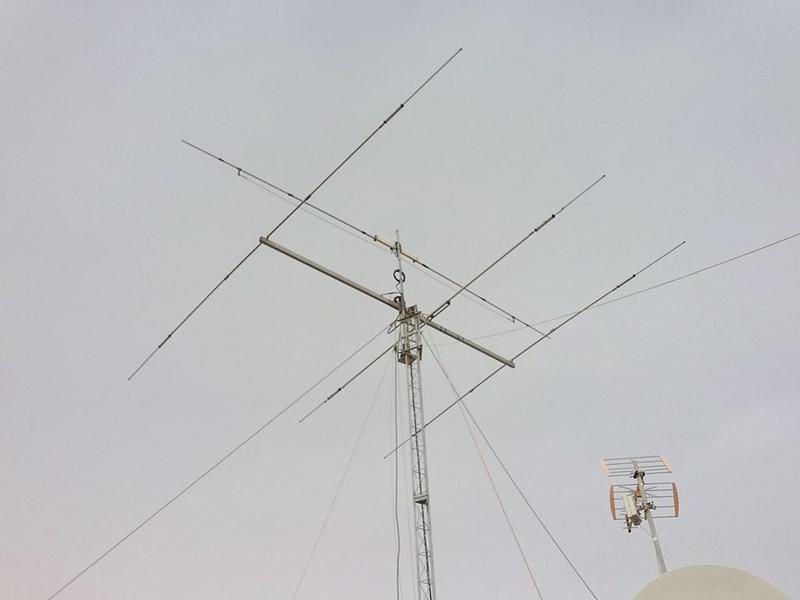

Hola Eduardo te pongo una foto de mis antenas de antes de que el viento hiciera de las suyas :( :( como veras hay una tribanda y por encima esta un dipolo de 12/17 sin ninguna bobina construcción casera es combinado en aluminio e hilo pero ahora ya lo tengo hecho para el futuro montaje y en aluminio como veras la separación entre los dos es mínima como mucho unos 10/15 centímetros y funcionaba de maravilla
saludos y suerte con la instalación y elección de antenas

Si los simulas veras que para no tener interaccion siempre tiene que estar a 90 grados
y ordenados por banda HF mas abajo que VHF.Rara vez he visto a gente que tenga dos yagisde varios elementos a 90 grados pero seria lo mas optimo aunque yo optaria por lo mas practico.

EA6QY escribió:
... como mucho unos 10/15 centímetros y funcionaba de maravilla
Hombre, en la foto no tenemos referencias para decir la separación con exactitud, pero yo diría que eso muchísimo más de 10-15cm, así, a ojo de buen cubero, alrededor de los 60-80cm....

EA7GT escribió:
Alejandro parece que ya te falla la vista, ya que desde el dipolo superior (banda 17m) al siguiente no sé ve que haya más de los 10 a 15 cm que comenta EA6QY, otra cosa es la distancia del dipolo de 12m a la tribanda(10/15/20) de 3 elementos que está debajo que sí pudieran ser 80 cm.
