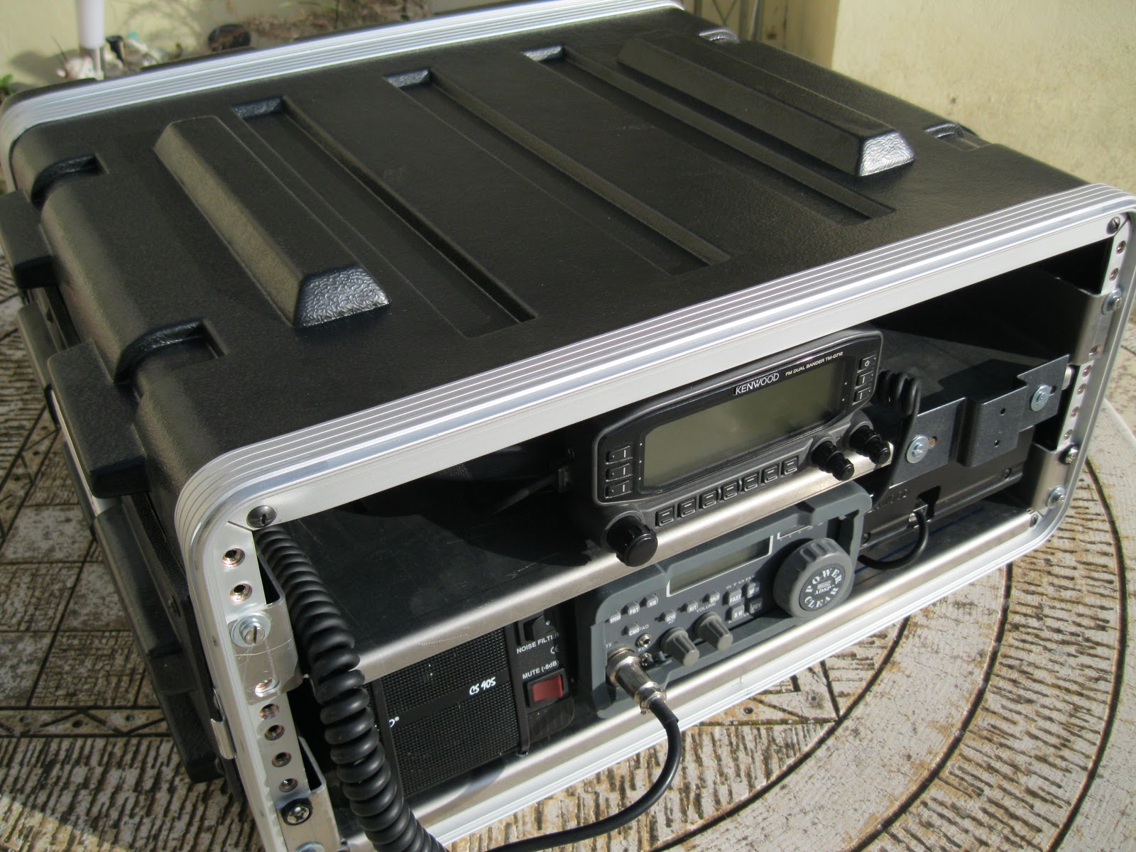

#216981  - 7 septiembre, 2013 15:25
Pues ya tengo nuevo "Flight Case", el cuarto despues de lo practico del primero y esta vez aun tambien en Rack 19" pero de 4U de altura con Bandeja estrecha de 15 cm de profundidad, para un nuevo Go-Box, similar al CUCO en altura:
[img size=300] [/img]
Y siempre pensando mas en la "movilidad" que en la "portabilidad" entendida como la autonomia electrica incluida como el caso de URO:
En cuanto le "meta mano" os lo remito. "Transportabilidad" como la del amigo: http://eb1tt.ure.es/GO-BOX.html
PD: No llega a 90€ precio total traido aqui a EA.

#232630  - 22 septiembre, 2013 15:50
Hola Javier,
Un par de preguntas:
este rac lleva tapas, en el frontal y en la parte trasera ?
si lleva tapas es impermeable ?
EB6AOK
Mensajes: 1332
#233599  - 22 septiembre, 2013 19:24
Hola juan
impermeable ?
A las salpicaduras SI
A la lluvia SI con matices
Digamos que es impermeable pero no estanca, al menos la mia que si no es la misma se le parece.
Se me olvidaba, SI lleva tapas delante y detrás
EA7OP
Mensajes: 318
#233602  - 26 septiembre, 2013 11:21
Como bien dice Enric es mas "impermeable" que "estanco". Son de plastico ABS y aunque bien se podrian acondicionar mejor las juntas de cierre de las tapas, asi como aislar su tornilleria o como podemos ver por la WEB hacerle por dentro un doble fondo aislado con espuma de Poliuretano, si queremos estanqueidad mejor es decantarse por las conocidas maletas tipo Pelikan (generalmente mucho mas caras). Estas no las consideraria "todo terreno" la verdad, sin ningun tipo de shock absorber salvo en modelos superiores, pero si aptas para el shack y para desplazar todo de forma facil en movil o a QTH campero. Subire fotos comparando dos modelos, esto es como todo: mejores las hay pero a costa de subir mucho de precio.
