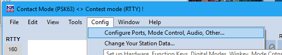

Pues este fin de semana me ha tocado a mi, NUNCA me había pasado, y se que acabo de terminar el concurso y estoy falto de sueño, además de estar enfermo, pero no puedo solucionarlo.
Mikel, serías tan amable de echarme un cable?
Ya el log log tengo arreglado, pero no puedo hacer que al generar un nuevo concurso de PSK me pase.
Muchas gracias.

Gracias Dani por tu ofrecimiento y perdona la tardanza en contestar.
El modificarlo no supuso problema luego de exportado tanto el log como el adif.
Lo que no tenía claro es porqué pasaba y como corregirlo antes del concurso. El año pasado no me sucedió. En ambos años calculó los multiplicadores correctamente, solo que este año añadía los contactos como hechos en RTTY y no sumaba los puntos.
Gracias a José, EA4DB, quien amablemente me envió un correo supe que cambiar antes del concurso en estos casos. MUCHAS GRACIAS José.
Para quien se encentre en la misma tesitura, les dejo un par de capturas de pantalla para poder corregir el problema.
En "Config" - "Configure Ports, Mode Control, Audio, Other", ir a la pestaña "Mode Control" y seleccionar el modo correcto del concurso, en nuestro caso teníamos seleccionado RTTY cuando el concurso era de PSK63.
Espero les haya sido de utilidad.
