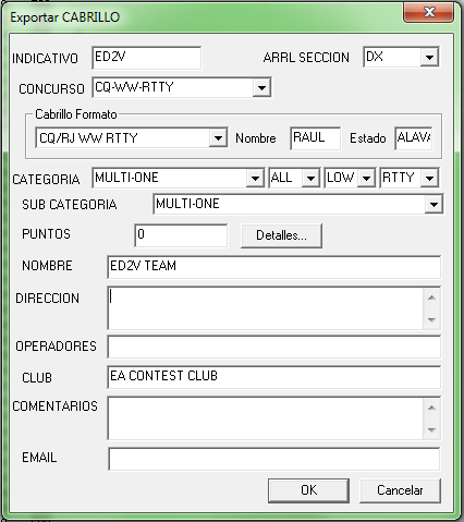

Buenas noches alguien que trabaje el concurso con el Winmix?, no hay manera de poder tener el archivo cq rtty extensión dom?

Un RadioAficionado ha hecho este consurso con el MIXWIN y me dice que solo ha podido obtener el LOG en ADIF ya que no puede obtenerlo en Cabrillo, o no sabe hacerlo.
La consulta que me hace es poder importar a RadioGes el LOG del concurso en ADIF para despues exportarlo en Cabrillo, para la importación del LOG en ADIF a RadioGes no hay ningún problema, el problema se presenta porque en el LOG de ADIF no figuran los controles enviados/recibidos como las siglas USA o VE ni el DX de las demás estaciones.
La importación del ADIF resulta inútil en estas condiciones ya que, una vez importado, debería editar QSO por QSO para complementar estos datos del concurso.
Mi consulta, ya que desconozco el MIXWIN, es como se puede sacar el LOG en cabrillo en este programa pues considero que el MIXWIN si puede obtener el LOG en cabrillo.
Si hay alguna posible respuesta se la pasaría al interesado, o bien, lo pondría en contacto con alguno de vosotros para orientarle en como hacerlo.

Hola, al decir MixWin supongo que se refiera al MixW, si es asi, no se como ha sacado el ADIF pero el log en formato cabrillo se saca igual que este.
Que me envie un privado para quedar con el y solucionarlo sin problemas.

Para Obtener el log en cabrillo del MIXWIN seguir los siguientes pasos:
1º Una vez abierto el mixwin, debajo del nº de QSO viene unas gafas, Pinchar ahí
2º Se te abrira una subventana y en la parte de abajo de la misma hay una opcion que dice contest, te vendra con el nombre del contest realizado, se pincha y le das al boton display.
3º Se te abrira el log del contest, Marcas todos los contactos y en la parte de abajo vienen varios opciones. pincha donde dice cabrillo.
4º Esperas un poco y te saldrá una Subventana que dice cabrillo export. donde podrás rellenar los datos necesarios como, Indicativo, nombre, direccion, puntuacion, etc....una vez rellenado le das a OK.
5º Por defecto se te abrira una subventana con el nombre del archivo, normalmente tu indicativo.cbr
6º le das a OK y ya esta, luego vas a la carpeta del mixwin y ahi ha de estar ese archivo.
Espero sea lo que buscabas.
Un saludo de EA8CNR

Aunque sea tarde, para tener en cuenta los que useis el Mixw para hacer el cq ww rtty como bien ha explicado la forma de hacer el cabrillo EA8CNR, hay que tener encuenta en la ventana que sale para rellenar los campos para generar el cabrillo, en la pestaña que pone cabrillo formato hay que seleccionar la opcion CQ/RJ WW RTTY para que nos genere correctamente el cabrillo.
Y si os fijais que tambien para dos concursos del BARGT y alguno mas hay que seleccionarlo para su correcta configuracion.
Os dejo una pantalla de la ventana de configuracion para que lo podais ver.
