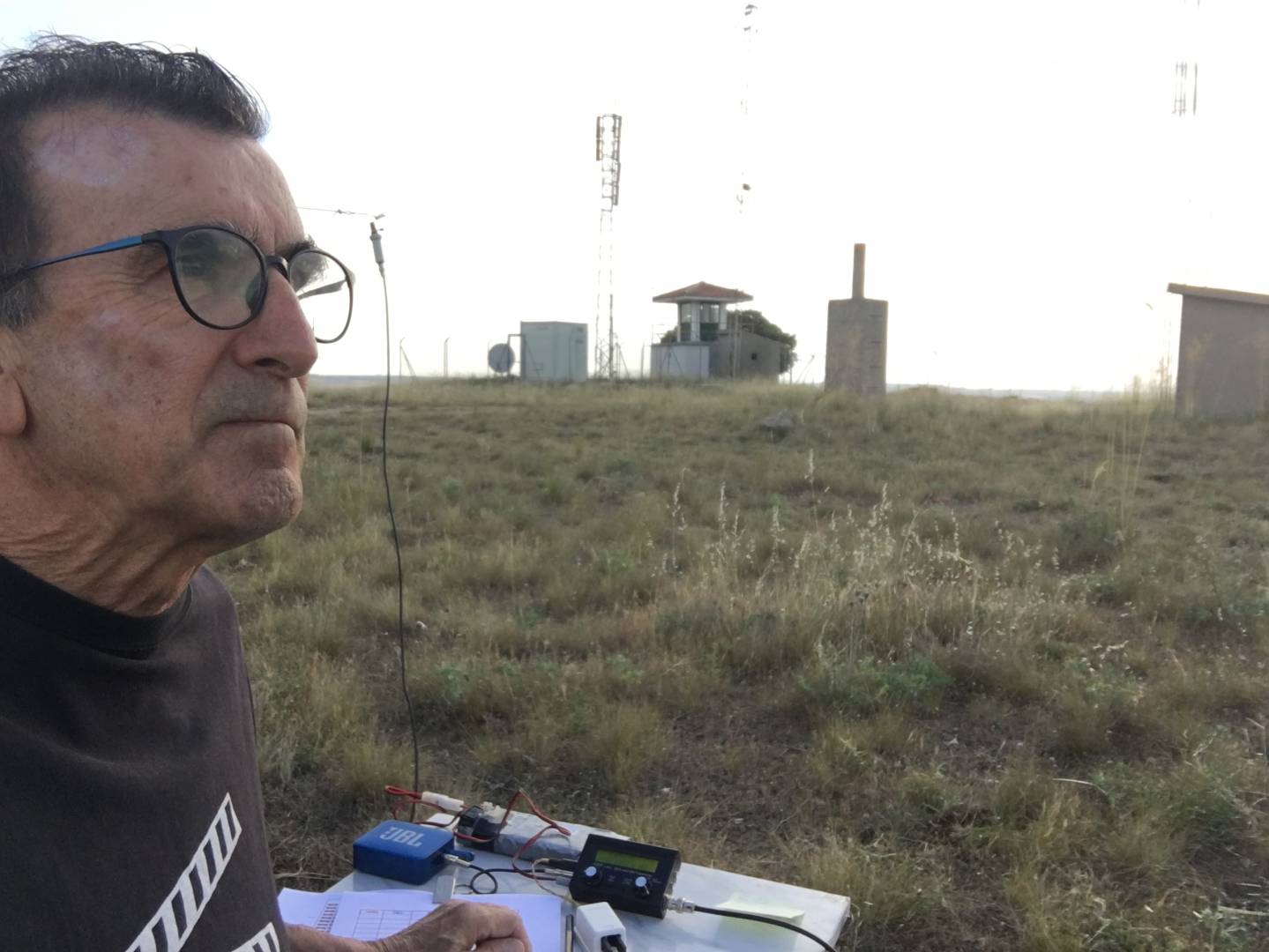

Ayer estuve preparando mi QCX-Mini para el evento, grabando en las memorias lo necesario de los mensajes. Un cuadro en excel para apuntar (ya que no me llevo el portátil y escribir en el tablet con mi programa de LOG es un coñazo), mi EFHW habitual y la batería. Así pues, todo preparado, hoy domingo me he tirado de la cama y me he subido al vértice. Todo preparado y venga.... después de una hora dándole alrededor de los 7024 MHz, no he conseguido más que oir por lo bajini a EA3IW y él a mi. Como no tenía mucho más tiempo, ya dije que UN RATO, media hora más y abandoné.
Condiciones: QCX-mini 40 m hecho por mí. Batería de desguace de portátiles, altavoz supletorio JBM, manipulador iámbico de la china mandarina en caja blanca de una toma RJ45 de superficie. Antena EFHW de 20 m de hilo con Transformador 49:1 QRP hecho por mí. Café y mesita con taburete del chino del pueblo. Mejor imposible. Hoy aún no ha hecho falta la sombrilla. Mañana, sí.
Había otros concursos, era la hora de la medianamente mala para la propa en EA y solo salgo con 5 W. "Beaucoup de nada" que dice J.Mota.
Es lo que hay. No pasa nada. Otro día será. Otra vez saldré desde cualquiera de mis tres vertices próximos, anunciándolo previamente. Incluso en mi propio pueblo, en un cerro, hay uno, pero tengo que subir andando, en bici o en mi moto Honda. Que no abandono, que no.
He enviado el log y tal a la dirección del club. Nuevamente muchas gracias a todos.
Os dejo una foto. La antena empieza en mi posición y 20 m más allá termina en esa caseta que se ve a la derecha. A la izquierda una caseta de vigilancia de fuegos (la vigilanta aún no ha llegado) y un repetidor de TV.

Buenas tardes Diego.
Seguro que el problema, aparte de la propagación, seria debido al repetidor de TV. Lo mismo te interfería y te quitaba señal.
Hay que procurar no ponerse cerca de repetidores de TV o telefonía y de tendidos electicos.

Muchas gracias Jesús por tu comentario.
No hay problema. Llevo subiendo a ese vértice desde 1990 aproximadamente, de cuando sólo había un repe de VHF, ahí hemos estado los de SG haciendo V-UHF en aquellos tiempos, con nieve y tienda de campaña y la botella de whisky metida en la nieve. Ahora sólo está el repe de TV (que no lo es, ya no los hay, es un emisor a partir de parabólica) el repetidor de siempre y, cuando viene el (la) vigilante de fuegos, su walkie-talkie. No hay interferencias ninguna. Es cosa de la hora de propagación en 40 m. También he subido a hacer el EA-QRP y el Lynx y alguna tarde me subo a dar el coñazo a mis compadres del SKCC e incluso a los de SOTA, pero éstos son más de fin de semana. Suelo subir también entre semana. Cosa de jubilados, claro, coño. Ji Ji.
