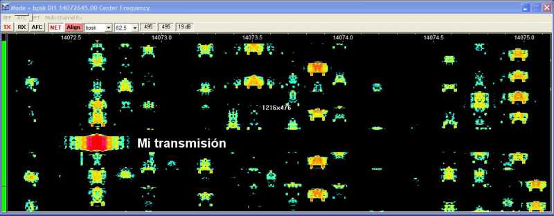

#271637  - 14 marzo, 2015 09:36
Buenos días,
si conoces cómo va el programa es fácil. Tendrás que instalar -si aún no lo tienes hecho- los motores del MMVARI o FLDIGI y, ya puestos, el de RTTY MMTTY. Una vez informes al N1MM+ (o N1MM si aún no has instalado la nueva versión) de dónde están instalados los programas ya estás listo.
Preparas el concurso buscándolo en la lista (EAPSK) y después abres la ventana de digimodos. Seleccionas MMVARI como motor para decodificar PSK, seleccionas PSK63 y, si vas a la caza y captura, abres una pantalla "panorama" grande y dejas los filtros del equipo abiertos para ver toda la banda pasante del receptor a la vez. Puedes ver unos cuantos mensajes antes cómo se ve el asunto.
Todo es cuestión de "ver caer los marcianitos" y apuntar con el ratón al "corazón" del marciano que quieres liquidar... Y, por supuesto, saber manejar F2, F3, F4... pero eso ya lo sabes...
Luego, una vez en marcha, baja el volumen del transceptor, enchufa el musiquero o ponte la música que te guste, y ¡al ataque!
Nos "vemos" esta tarde (y nunca mejor dicho)
