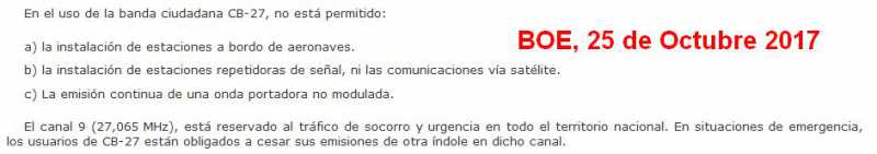

Dejo una captura en la que se aprecia claramente la diferencia entre antes y después de la corrección del documento.
BOE 25-Abril-2013:
BOE 25-Octubre-2017:
Si alguien desea seguir hablando de legalidad, que lea el texto que se adjunta en las fuentes y si de verdad está convencido de que hacemos algo mal, por favor... que no aguarde más y que dirija una queja a la SETSI lo antes posible con nombre y apellidos (creo que nos merecemos saber quién o quienes son los "colegas" que ponen los palos en las ruedas para evitar el avance, algo que ya ocurrió en 2012 cuando FEDI-EA denunció a Asorapa y a URE por ir a los colegios a mostrar la Afición a los escolares), y después a esperar acontecimientos, pero que no se olvide que no somos nosotros los únicos con enlaces de Internet en CB... "La Radio CB" (un grupo amplio), y la propia URE (por ejemplo), poseen enlaces como los nuestros.

En el BOE de 25 de Octubre de 2017 dice muy claramente en el punto b) que no está permitido en CB : La instalación de estaciones repetidoras de señal. Más claro agua. Quien tenga duda al interpretar este texto es que no quiere entender lo escrito en el BOE.

El BOE de 25 de Octubre de 2017 dice muy claramente en el punto b) que no está permitido en CB : La instalación de estaciones repetidoras de señal.
Un enlace de Voz-IP no es un repetidor.

Modificación en las Notas de Utilización Nacional del último CNAF (2017)
Ojo, porque han eliminado la restricción en la interconexión con otras redes de telecomunicaciones.
En el CNAF de 2017, Notas de Utilización Nacional, UN-3, dicen:
La modalidad de funcionamiento de las estaciones será en «simplex», utilizando la misma frecuencia en transmisión y en recepción.
Las antenas no dispondrán de ganancia superior a 6 dB y carecerán de directividad en el plano horizontal.
En el uso de la banda ciudadana CB-27, no está permitido:
a) la instalación de estaciones a bordo de aeronaves.
b) la instalación de estaciones repetidoras de señal, ni las comunicaciones vía
satélite.
c) La emisión continua de una onda portadora no modulada.
http://www.minetad.gob.es/telecomunicaciones/espectro/CNAF/notas-UN-2017.pdf
En el anterior había un elemento más en la lista de prohibiciones, la interconexión con otras redes de telecomunicaciones mencionada antes. Pero han eliminado dicha prohibición en la última actualización del CNAF en 2015.
Luego no parece haber ningún impedimento para conectar un eQSO, Echolink o lo que sea dado que no es un repetidor. ¿O me he perdido algo?
