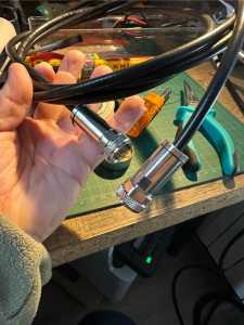

Al final para 144 Mhz he realizado un latiguillo de 1 1/2 onda que me daba unos 2,58 metros y resulta que para la de 50 mhz la 1/2 onda me da 2,55 metros, así que “creo” que me dará para medir bastante bien tanto la yagi de 144 como la moxon de 6 mts.

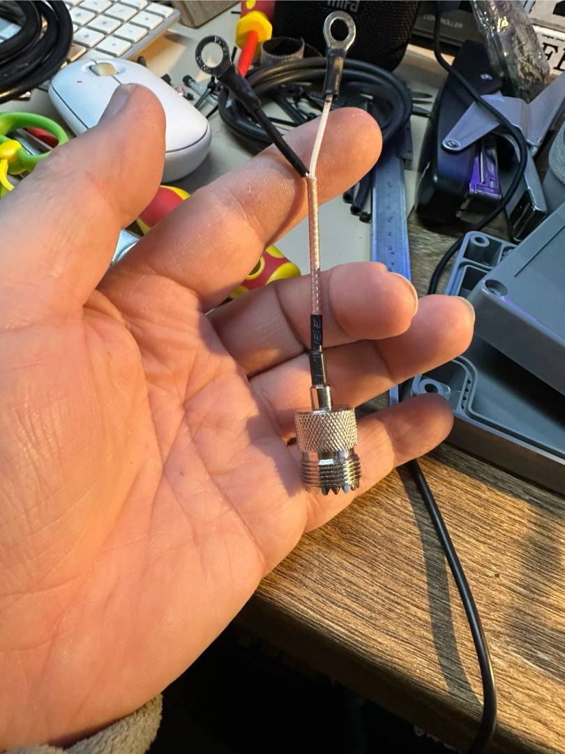

lo he realizado con Uktraflex 7 y conectores Messi de 7, son PL pero creo que para medir no irá mal, tengo un cable de terminales a PL para medir la antena sin más.
ya me contáis si voy bien encaminado.

la longitud es correcta ,a mi me da 2,87m para 145Mhz,el error que puedes cometer es si pones tambien el latiguillo de la segunda foto,este aumenta la longitud,con lo que no tendras ya el multiplo de media onda,tambien debes estrangular el cable como dije,mira el post que pongo aqui y lo que ocurre a una antena con cable media onda sin estrangular,ROE vs LONGITUD DEL COAXIAL – – Técnico – Foro de URE,#409093
