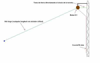

Podrías utilizar el hilo de 25-26 m como antena instalada en sloper, alimentada mediante un UNUN 9:1 situado en la parte superior de la torreta, y utilizando la propia torreta metálica como contra-antena.
Hilolargo
Longitudes de hilo de 22 m y 27 m resultan apropiadas para este propósito, ya que no son resonantes a ½ longitud de onda, ni sus múltiplos, en ninguna banda de HF.
Esta antena de banda ancha no resonante, sin ser una maravilla, te puede servir para operar en todas las bandas de HF, con un cierto rendimiento en las bandas de 40, 60 y 80m, y con rendimiento más reducido incluso en 160m.
En cualquier caso, necesitarás utilizar un acoplador de antena abajo en el cuarto de radio.

Qué tal Ernesto. Llevo unas semanas empollando los temas de resonante y no resonante en antenas de hilo, estudiando lo que los gurus han escrito. Claro, una antena no resonante, con contraantena, choke y acoplador abajo funciona, rinde (potencia aplicada vs potencia radiada) pero frente a una EFHW de banda concreta, sea la que sea, la eficiencia es discutible.
Hoy he recibido un Book sobre antenas de bandas bajas, interesante y quiero releer la parte esa de la que habla de las eficiencias.
Precisamente ese dibujo coincide con mi proyectada instalación en fijo de SG capital, creo que haré algo similar pero con la antena explicada maravillosamente en la página de HB9EAJ. EFHW para 7 bandas (incluida labanda inglesa de gal) 😄

Estoy totalmente de acuerdo contigo en que cualquier antena resonante monobanda, sea  dipolo, EFHW o antena de ¼ de longitud de onda con un sistema de radiales apropiado, son más eficientes, tanto en TX cómo en RX, que las antenas de banda ancha no resonantes.
Pero las antenas de banda ancha son sencillas (hilo + UNUN), baratas, sin bobinas, trampas, ni ajustes, permitiendo un uso, aunque más modesto, como antena multibanda para poder operar en todas las bandas de HF, eso sí, con la cooperación de un acoplador de antena, que por otra parte también resulta necesario utilizar con la mayoría de antenas resonantes para poder cubrir todo el ancho de banda deseado.
Finalmente, al hacerme viejo y comodón, me he convertido en un adicto a las antenas de banda ancha no resonantes 😍 😍
