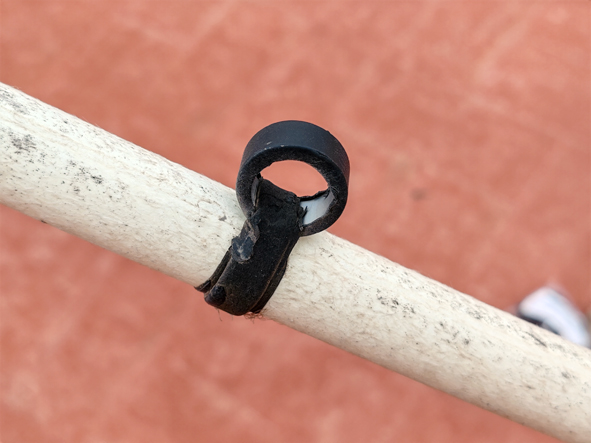

Los hilos no están rotos, lo que se rompe son los soportes de plástico que los sujetan, pues los quema el sol.
Los podían hacer de nylon o PVC.

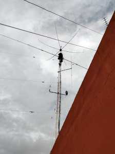

Este tipo de antenas Hexbeam (las Spiderbeam también), que no me cabe duda tienen un excelente rendimiento, aparte de que pueden ser una tentación para que se posen las aves, o que accidentalmente impacten con los hilos durante el vuelo, pienso que en situación de fuerte viento presentan un problema de esfuerzo sobre los hilos, y sus sujeciones, al actuar en cierto modo como riostras horizontales de los tubos de soporte, a los que impiden flexar lo suficiente para absorber el esfuerzo generado, algo que no sucede con los elementos dipolo de una típica antena Yagi.
He pasado por experiencias parecidas y finalmente, desde hace bastante tiempo, decidí utilizar antenas multibanda verticales de banda ancha, no resonantes, conociendo sus inconvenientes y limitaciones por menor rendimiento, mayor ruido en entornos urbanos, falta de directividad, etc.
Asumo todas estas limitaciones al utilizar una antena de “palo de escoba”, haciendo una radio más modesta, pero compensado por la comodidad de prescindir de ajustes (solo el acoplador de antena abajo en el cuarto de radio), sin necesidad de rotor al ser una antena omnidireccional, poco peso, fácil y rápido de montar e instalar, o desinstalar si es preciso; algo de agradecer y tener presente cuando, como yo, se es mayor y subir al terrado para intervenir en la antena se convierte, cada vez más, en una odisea 😓 😓
Utilizo una sencilla antena vertical SIGMA SE HF X-80; ayer daba miedo mirarla bajo las ráfagas de viento del temporal de estos días, flexaba como los juncos a la orilla de un río, pero al cesar las ráfagas regresa otra vez su posición vertical 😇 😇

Pues suponiendo Q el fabricante no se haga responsable de los soportes quemados por el sol Q tu comentas..La solucion la tienes en la del "Polaco"..Sencilla y practica..Seria deseable saber si alguien tuvo el mismo problema, o solamente es un caso puntual como el tuyo..Tambien despues de ver tu dilatada exposicion en el video. seria de agradecer Q pusieras alguna foto(si tienes ) del soporte de los Q se rompieron para darnos una idea.Disculpame Manolo, por mi insistencia en averiguar tu problema,pero me duele Q se  "crucifique" a un fabricante nacional,sin saber Q pasó realmente,a sabiendas Q hay multitud de yagis como la tuya en el pais,y nadie (Q yo sepa) tuvo la menor queja..Enfin Manolo si todavia quieres darle otra  oportunidad a tu Ant.,colócale los soportes de la foto Q te envio.En cualquier ferreteria encontraras las bridas y argollas..

Puedes sustituir los soportes de plástico, como te sugiere Luis, por abrazaderas metálicas; hace años utilicé para solucionar un problema similar en los hilos que formaban el plano de tierra invertido, tipo paraguas, situado en el extremo superior de una antena vertical MFJ-1798 (un engendro de antena que no recomendaría a nadie), unas abrazaderas con tornillo sin fin dotado de una palomilla metálica soldada, que tiene un agujero que se aprovecha para poder pasar el hilo:
abrazadera con palomilla
abrazadera con palomilla 1
abrazadera con palomilla 2
Un saludo y buena suerte con la decisión sobre la antena.

Conozco muy bien ese tipo de abrazadera, las usaba en algunos montaje siempre en Inox.Muy Prácticas,pero no es la adecuada para este tipo de montaje,dada su configuracion de las Exbeam,los hilos deben desplazarse libremente por sus soportes de fibra,de lo contrario al estar sujetos firmemente a los 6 puntos de cado brazo,con el tiempo partirian dado la gran flexibilidad Q tiene la fibra..Por otro lado, seria dificil Q cada hilo estuviera en el sitio adecuado dado la gran cantidad de puntos de amarre Q tiene cada uno de los 6 brazos..Creeme Ernesto se muy bien lo Q digo..Bueno Me parece Q ya hemos mareado bastante a Manolo..Dejemos Q decida si cambia a la MA5 o le da otra oportunidad a la EXB..

Una buena solución, ahora cuando la pueda bajar lo haré con ese tipo de abrazaderas y anillas que ya las tengo localizadas.
Gracias por la info.
Ah! y por supuesto a los comentarios que sin fundamento se están haciendo al respecto sin saber absolutamente nada de lo que pienso, hablo o me cayo, que sepáis que no entro al trapo.
La eaxbeam que hace Israel es una antena que funciona de lujo, lo que no es normal es que al año y medio de tenerla ya la tuve que bajar y arreglar, por eso he dicho en el vídeo que estoy "DESILUSIONADO" pues sobre estar muy satisfecho de su funcionamiento a mi seguramente me tocó la chunga y no puedo estar más desilusionado con ella, y que sepáis que Israel ha vendido unas cuantas a los amigos y compañeros de radio que le he enviado.

Vuelvo a bajar la eaxbeam de Israel y le realizaré la modificación con las abrazaderas metálicas que ya las tengo localizadas.

En ese caso los hilos se mueven libres al pasar por las anillas.
